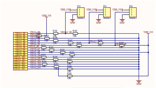

采用控制器AM5728,使用SD卡可以启动,通过USB接口下进去程序后,拔掉SD卡,AM5728启动不了,如下图所示,AM5728模式设置,P12,P13,P14的2引脚没有处于悬空态。请问是哪里出了问题?
关于启动模式的选择请参考TRM Table 33-9. Booting Devices Order
https://www.ti.com.cn/cn/lit/ug/spruhz6l/spruhz6l.pdf

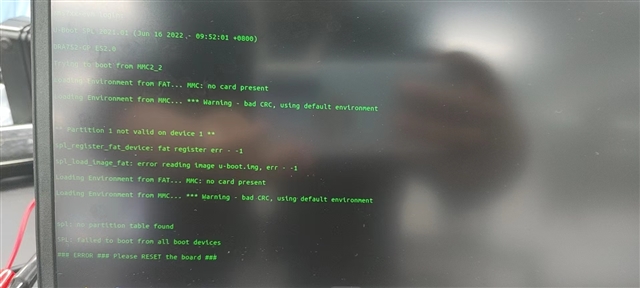

通过下进去的AM5728程序启动
程序是烧到了哪里?
RSTOUTn7.568之后低电平,请问RSTOUTn是在什么情况下处于低电平?
正常上电后的时序请参考datasheet 图 5-2. Power-Up Sequencing
你是怀疑硬件问题导致的吗?由于你测试过从SD卡可以成功启动,硬件部分应该是没有问题的。
是从emmc启动是吗?
是否有参考过以下链接进行分区:
但是只有一块板是可以通过下进去的程序拔掉SD卡正常启动
你已经有一块板子可以正常启动,软硬件上操作应该都是有参考的,emmc能够被识别吗?通过mmc下的指令查询看一下,或者测一下mmc接口的信号
