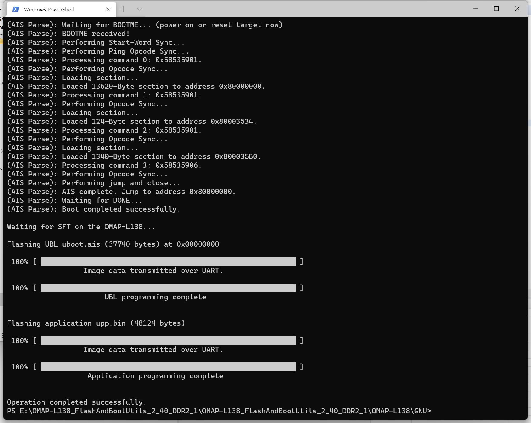

  • 您好,我时用sfh_OMAP-L138.exe去烧写的,您发的PDF我之前已经看过,也重新在CCS工程里验证过DDR2和NAND FLASH是否能正常读写;在烧写之前也修改了DDR2与NAND FLASH源码配置的内容,重新编译后依然是这样。现在情况时已经通过CCS工程验证了DDR2与NAND FLASH都能通过配置以后正常读写。现在不确认问题出在哪了?请问一下能在编译sfh_OMAP-L138.exe的源码里面加打印,以此来看一下我这边的配置是否已经正确写入配置成功?
  • 如果用sfh_OMAP-L138.exe的话,也需要对源码修改后,重新编译再烧写。

    经过半天的尝试,现在时用改过源码的sfh_OMAP-138.exe能够正常的跑完烧写步骤,但是拨到NAND启动时,串口没有任何打印,也验证过UART确实用的是UART2。单独在CCS里跑bootloader工程有相关打印,看电流感觉是芯片没有正常跑起来,请问这种情况会是烧写.exe虽然显示成功了,其实未真正的烧写的进去?查了网上有很多说法,请问这种情况该去如何去确定是什么导致的?

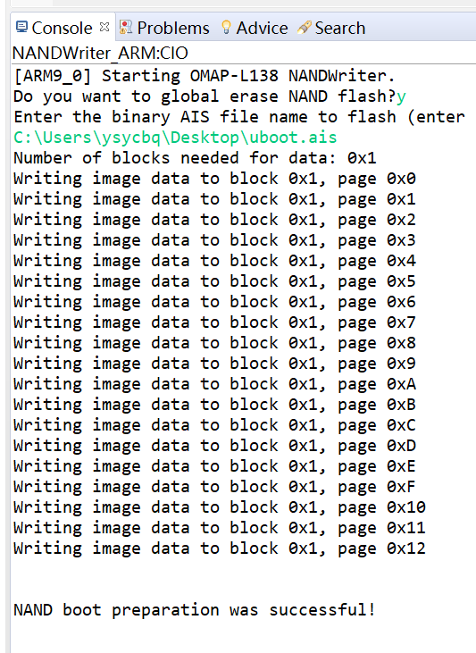

  • 您好,根据你说的NANDWriter工程的方法也试了一下,同样显示的是烧写成功,但依然没有bootloder里面的打印消息,电流也一样没有变化,感觉也是烧进去了但并不能正常启动。

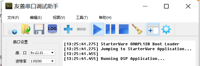

    CCS截图是用NANDWriter烧写的打印消息,串口截图是我们之前没有换DDR和NANDFLASH的正常打印,换了以后这个bootloader的打印都不能出现,怀疑是烧写后半年正常读取启动,请问该如何去排除?能否给一些检查的建议,谢谢!
  • 请先看一下boot mode管脚有没有设成nand flash boot mode? 看一下nand flash型号是否是ROM bootloader支持的,具体请看下面的bootloader文档。

  • 您好,谢谢您的建议,通过查看引脚模式发现bootloder起不来确实是引脚模式未配置成正确的模式。
    现在经过重新调试以后bootloder能正常运行了,但DSP核似乎未正确加载程序,怀疑是DspEntryPoint的设置问题,想请教一下我DSP端的程序里的是ENTRY POINT SYMBOL: "_c_int00"  address: c0000000,那我在bootloder里的unsigned int entryPoint = 0;
    unsigned int DspEntryPoint = 0xc0000000;是这样设置吗?  但我这样设置试了,也未能正确加载DSP核的程序,请问有什么参考文件去尝试着解决一下。
  • 根据尝试已经解决,问题就是需要微调bootloader对DDR2的配置,需完全和单跑DSP时的配置成一模一样才可以跑起来。
