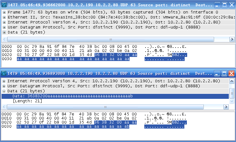

测试DM8168的网络的时候发现8168在加载M3驱动后运行应用程序会出现快速发送UDP包时前后两个UDP包的前62B数据完全相同。在驱动中将skb的data打印出现发送data的数据是正确的,但是数据发送出来后使用wireshark抓包发现数据包出现错误了。抓包截图可查看附件。
后来在xmit函数中调用flush_dcache_page(virt_to_page(data));函数,经测试能明显降低这个错误出现的概率。请问这个问题一般是什么导致的?是否是cache一致性问题导致的?
