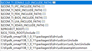

初次编译,提示找不到头文件"types.h" "usblib.h" "usb_drv.h" "timer.h",手动添加包含目录
C:\ti\pdk_omapl138_1_0_11\packages\ti\drv\usb
C:\ti\pdk_omapl138_1_0_11\packages\ti\drv\usb\src\include
C:\ti\pdk_omapl138_1_0_11\packages\ti\drv\usb\src\usb_func\include
C:\ti\pdk_omapl138_1_0_11\packages\ti\drv\usb\example\common

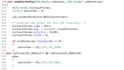

提示SYS_INT_USB0和SYS_INT_USB1未声明,手动修改为19和20;(不知道这里有没改对?)

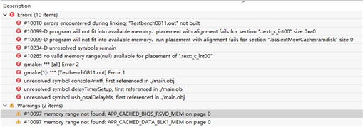

目前的错误信息如下:

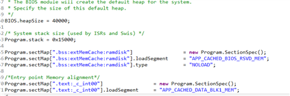

memory的错误定位到.cmd文件:
.cmd文件不能直接修改,注释掉.cfg文件中的相关内容,此错误不出现。(注释掉了后5行)
三个unresolved symbol:
consolePrintf声明在main.c中,没有函数体;
delayTimerSetup在文件“timer.h"中,已包含;
usb_osalDelayMs在文件"C:\ti\pdk_omapl138_1_0_11\packages\ti\drv\usb\usb_osal.h"中,其路径C:\ti\pdk_omapl138_1_0_11\packages\ti\drv\usb已包含。
请问有没有修改建议,谢谢

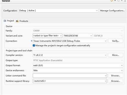

其他信息:自己建立的新工程,
