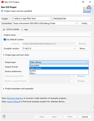

在原问题中,有个unresolved symbol 的问题,我想尝试重新编译pdk中的usb库,我注意到在编译链接库的时候是:
Linking with library ti.drv.usb:./lib/omapl138/c674/release/ti.drv.usb.ae674
这个ae674是rtos用的库文件吗?如何编译出这个文件?
我知道编译静态库的方法,在新建工程选择static library,但这样编译输出的是.lib文件,请问这个文件与上文的.ae674不同吗?

  • 这个ae674是rtos用的库文件吗?如何编译出这个文件?
    关于该驱动库请参考:
    What is the difference between SOC-specific driver library and the SOC-independent (Generic core-specific) driver library?
    https://software-dl.ti.com/processor-sdk-rtos/esd/docs/latest/rtos/FAQ.html#device-drivers
    如何编译出这个文件?
    尝试重新编译PDK看看,如果不行的话,我需要咨询其它工程师看一下如何重新编译该库。
