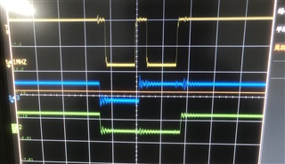

用示波器观察到如图所示的波形。其中蓝色为flash器件的时钟,即EM_CLK,频率为55MHz。黄色为CE信号,绿色为WE信号。为什么在CE信号为低电平
的时间段内,WE信号会出现一次高电平的变化呢?正常WE应该是一直保持低电平。是我的时序寄存器配置的有问题吗,还是其他原因
  • 请问硬件是怎么接的?代码怎么写的?是不是连续写了两次?

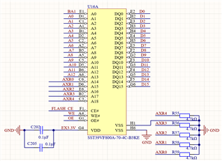

  • 硬件连接如图所示:
    调试代码如下:

  • 硬件连接没什么问题。
    数据线和地址线上的时序正确吗?

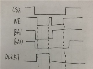

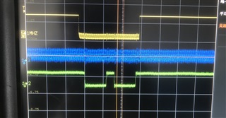

  • 如图所示。黄色为WE信号,蓝色为BA1信号,绿色为BA0信号。其余地址线与数据线上的时序都完全正常。
    按照上面代码中的DSP地址,BA1应为高电平,BA0为低电平。但BA1的波形出现了低电平。
    我又将代码中的DSP地址进行修改,将DSP地址改为0x9000AAAB,此时的BA1与BA0均应为高电平。但示波器显示波形还是如图所示,即没有变化。
    将DSP地址改为0x9000AAAC,此时的BA1与BA0均应为低电平。但示波器显示波形还是如图所示,即没有变化。
    想问下这是哪里出现了问题呢?
  • 具体波形如图所示。写0xAA时,D1、D3、D5、D7只在WE的第一个低电平区域有数据,而在WE的第二个低电平区域没有数据。D0、D2、D4、D6一直保持低电平。已检查过原理图与PCB布线均没问题。

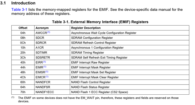

    根据“TMS320C672x DSP EMIF User's Guide”(编号SPRU711C)中的Table 2-8,结合使用的SDRAM型号可得:IBANK=2,PAGESIZE=1。
    再根据SPRU711C中的Table 2-15,也即第二个图中的第6行,可知:BA[1:0]为逻辑地址的第10和11位。使用示波器测量发现:无论怎么修改地址,BA1和BA0均始终为高电平。请问出现这个问题的原因是什么?实验的主要代码如下:

  • 请看下面工程师的回复,麻烦发一下寄存器配置后的值。
    can you dump all of the EMIF register configuration, as show in EMIF user's guide.  There may be something wrong with your configuration
  • SDTIMR = 0x31114610;
    SDSRETR = 0x1F;
    SDRCR = 0x9C4;
    SDCR = 0x4721;
    Delay(1100);
    SDRCR = 0x61A;
    A1CR = 0x3FFFFFFD;
    您好,上面是寄存器配置的值,麻烦您转发一下,辛苦啦,谢谢您。
  • 这是运行初始化代码后,EMIF寄存器成功配置后的值吧?
  • 对的,EMIF寄存器成功配置,可以在寄存器对应的地址处读到该值

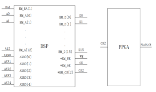

  • 我注意到工程师的回复:
    Can you show the processor side of the schematic connection?  Are you showing signal EM_WE or EM_WE_DQM in the scope shot?
    下面是我的回复:
     (1)处理器端的连接如图所示。FLASH的片选信号FLASH_CE是在FPGA端,通过下面VHDL程序将FLASH_CE与CS2连接起来,并已将程序烧进FPGA芯片中。
    CS_2 <= FLASH_CE;
    此外,由于DSP采用BGA封装,所以无法直接使用示波器测量引脚电平。我将DSP上的相关引脚通过编写VHDL程序连接到了FPGA上,通过FPGA的引脚使用示波器查看波形。
    (2)示波器显示的是EM_WE信号。
    辛苦您帮我回复给工程师,万分感谢。

    is it possible that your compiler is expecting the  *(unsigned int *) to be a pointer to a 32-bit value?  So when you perform the write, it is actually performing 2 16-bit writes.  That seems to be what the waveforms are indicating.  Can you try declaring the variable as an (*unsigned short *) ?  You may need to inspect the assembly code produced by the complier to ensure it is performing the correct amount of writes.
  • 您好,按照工程师的回复对代码进行了修改,已经可以对FLASH进行读写与擦除操作。问题已经解决,谢谢您和工程师的帮助。
