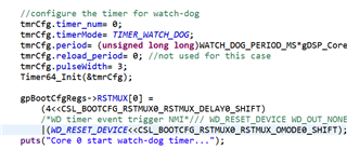

  • 感谢您的回复,使用仿真器跟踪的方式,目前关于看门狗的启动问题已经找到,两种方式都可以启动。
    我还有个问题
    你说的软件还是硬件看门狗,我使用的应该是软件看门狗,硬件看门狗是否需要将定时器输出信号外部连接到外部的复位引脚?(PCB布板时候连线?)目前开发板上的C6678应该也是没有连接,仅仅使用的是软件看门狗对吗?。如图:
