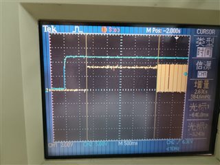

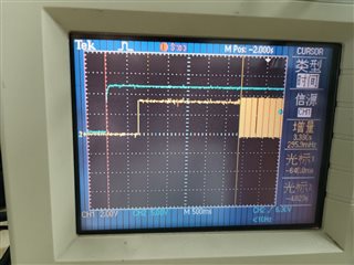

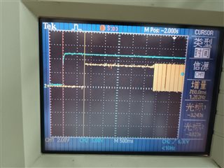

我们测试TDA4上电到发送第一帧的报文时间需要3.38s, 如图1所示,软件启动时间是2.6s,硬件启动时间是780ms,示波器量的是mcu 端can收发器的tx端,使用的是sd启动方式。
这个时间客户不能接受,客户要求500ms,是因为启动方式的问题吗?怎么从EMMC启动mcu的app?

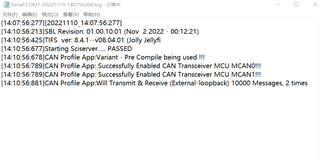

使用的app是mcu demo里的can_profile程序。日志如图4所示。
