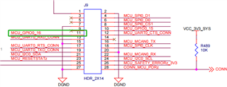

    2 同一个设备树,在ccs修改example.syscfg文件,将GPIO0_15(E5)改为GPIO0_16(D4)编译后将am62-mcu-m4f0_0-fw和gpio_input_interrupt_am62x-sk_m4fss0-0_nortos_ti-arm-clang.out 两个可执行文件通过FTP拷贝至开发板。 此时重新上电,会加载am62-mcu-m4f0_0-fw 。中断配置错误不提示,但此时短接GPIO0_16(P9端子11位)和GND,此时应用程序无法检测到开入,一直处于等待开入中断的状态。

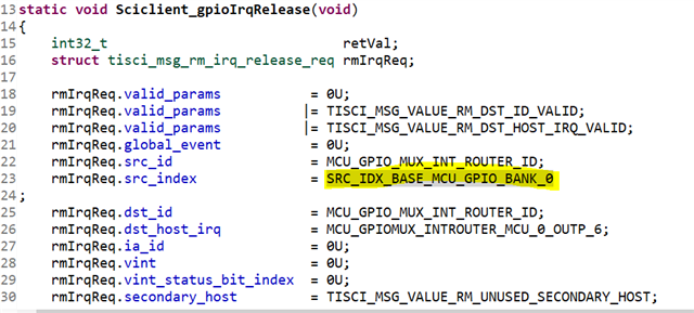

  • 想跟您确认一下,您要将哪个 GPIO 引脚用于您的应用程序?
    我理解的是您想使用 MCU_GPIO016。
    因此,在这种情况下,请在您的应用程序中将标记为黄色的行更新到 SRC_IDX_BASE_MCU_GPIO_BANK_1
  • 修改后测试正常,感谢感谢。
  • 不客气,感谢您的提问
