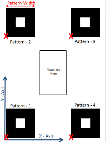

最近在做环视图像(四路)拼接,通过研究发现,想要完成四路图像的拼接,需要LENS.BIN、CHARTPOS.BIN 和 CALMAT.BIN 三个.BIN文件,这三个文件再利用vx_app_srv_fileio编译生成一个vx_app_srv_fileio.out文件,通过这个.out文件就可以完成四路图像的拼接。然后昨天通过Manual Calib tool(也就是/vision_apps/tools/3d_calibration_tool),可以生成LENS.BIN(内参),但因为标定方法不同(得到的标定图片,我们这是前后左右,Manual Calib tool是四个角),无法生成CHARTPOS.BIN 和 CALMAT.BIN 。所以我想通过Manual Calib tool调用的代码,把生成CALMAT.BIN文件的那部分输入修改成我们的外参。但因为Manual Calib tool是直接用的一个main.exe打开的,我找不到他调用的代码,我想问下这种情况下怎么解决或者那些代码在哪里?下面第一幅图是Manual Calib tool标定示意图,而我们的标定图像是正前、正后、正左、正右。

    首先呢,我看他那边回复的意思是不明白scaling images是什么意思,我这边也没有提到scaling images,而是标定图像(Calibration images)
    然后是我再具体描述下我的问题和支持需求:
    1. 通过/vision_apps/tools/3d_calibration_tool/PSDK_RTOS_UserGuide_3D_SurroundView_Manual_CalibTool.pdf官方文档的指导,安装了MCR8.4
    2. 然后点击/vision_apps/tools/3d_calibration_tool/main.exe,打开TI Surround Vision Calibration Tool,这个工具通过四个步骤可以生成LENS.BIN、CHARTPOS.BIN、CALMAT.BIN三个环视图像拼接必须的文件。
    3. 因为使用的摄像头型号和场景需求不同,我们这边使用TI Surround Vision Calibration Tool可以得到LENS.BIN,但不能直接通过我们的标定图像得到CHARTPOS.BIN、CALMAT.BIN这两个文件
    4. 所以我们的需求就是,怎么使用我们的标定图像(放置位置和官方demo不同,官方demo的标定板放置位置是车辆的四个角,而我们的标定板放置位置是车子的正前、正左、正后、正右)得到能够使用的CHARTPOS.BIN、CALMAT.BIN文件?

  • 英文论坛那边问我为什么要改变标定图的位置,是因为我们在标定之后才发现这个TI Surround Vision Calibration Tool
    然后我们想着不管标定图的位置如何放置,目的是为了得到四副图像之间的旋转矩阵嘛,我们可以用我们这种标定方式得到的图像间的旋转矩阵结果去替代官方demo的旋转矩阵结果,从而得到我们能用的CHARTPOS.BIN、CALMAT.BIN这两个文件
    所以,问题就是我们该如何去替换四副图像之间旋转矩阵的这个结果?
  • 您好,
    因为我们不清楚您这边设置的详细信息,所以也无法给出准确的答案。
    该工具会将 I-th 摄像头的 M_GCI =[R|t]_GCI 输出至接地端(标定图)。 例如,M_gc1意味着 I-th 摄像头的[r|t]具有接地端。 因此如果想要获得 M_c1c2 (即从第一个摄像头到第二个摄像头的[R|t]):
    m_c1c2 = inv (m_gc1)*M_GC2 = M_c1g * M_GC2
    详情请查看英文论坛工程师的答复。
