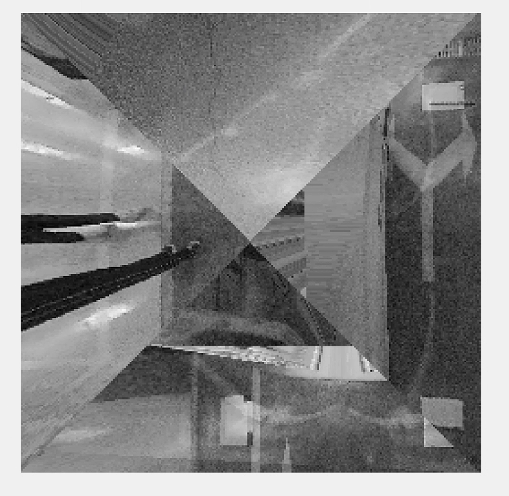

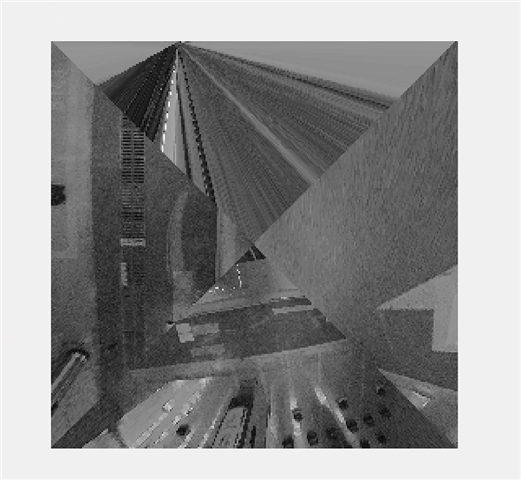

我这边四个环视摄像头分别放置在车辆的前后左右,按照官方文档第一步,cam1、cam2、cam3、cam4分别是 后、前、右、左 摄像头得到的图像;第二步使用图像中心为失真点;第三步,焦距设置440(这个是根据图像去畸变效果试出来的)得到lut表及LENS.BIN文件,第四步的参数,我们放大八倍在车辆四个角落,按顺序点击八个角点,最后test的时候,拼接结果很差,如下图:

  • 1. Cam1、cam2、cam3、cam4分别为前、右、后、左,我认为这是根本原因。
    2.点击角点时我从来没有放大过,所以我不确定这是否是根本原因之一。
    请先修复 1,然后看看会发生什么。

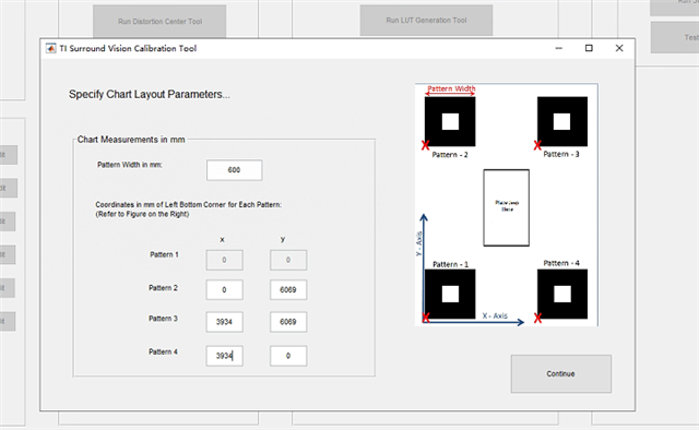

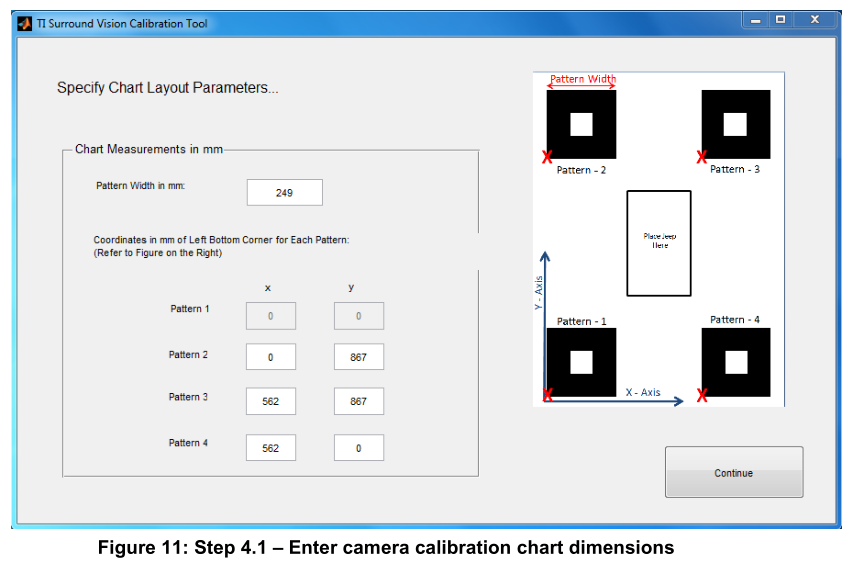

    首先我想形容下,我在第二个描述的放大8倍(口误,应该是7倍)的意思是pattern-1、pattern-2、pattern-3、pattern-4的坐标值放大7倍,因为我们测试车量的尺寸是长宽高为4995*1910*1495mm,轴距为2920mm,按照demo中的尺寸是不可行的(其中demo的pattern-width为249,pattern-1、pattern-2、pattern-3、pattern-4坐标分别为(0,0)、(0,867)、(562,867)、(562,0)我们的pattern-width为600,pattern-1、pattern-2、pattern-3、pattern-4分别为(0,0)、(0,6069)、(3934,6069)、(3934,0))。
    demo的相关参数如下图
    我们的相关参数如下图
    然后就是第一个回复那里,我调整 Cam1、cam2、cam3、cam4分别为前、右、后、左,但效果依然还是很差,如下图

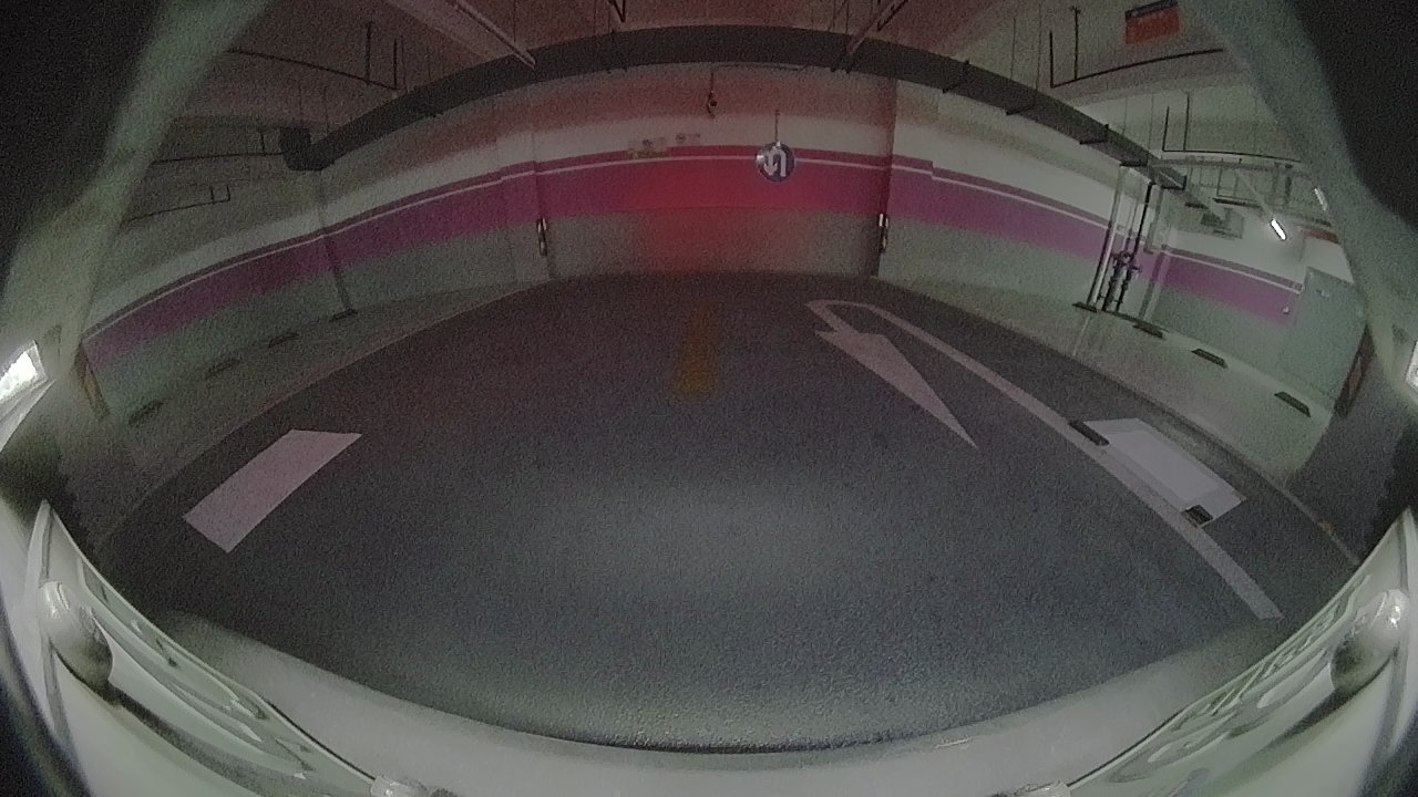

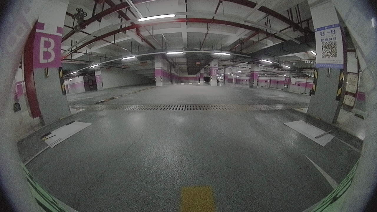

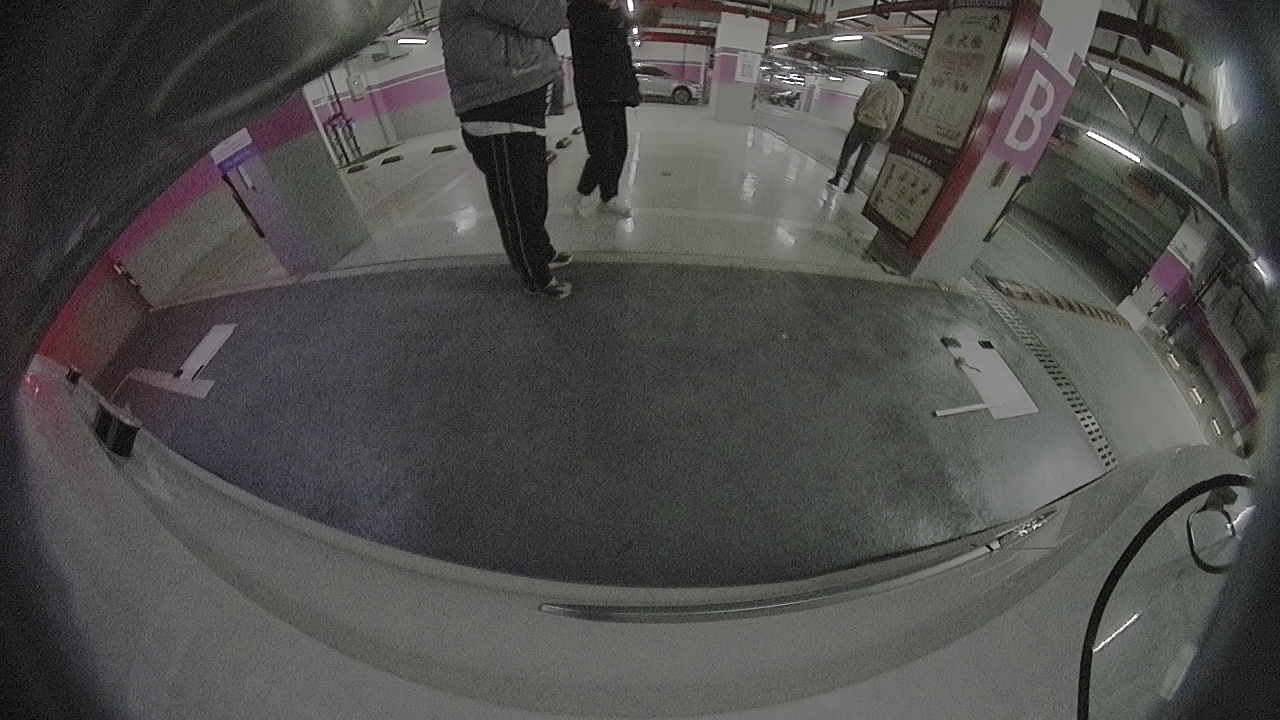

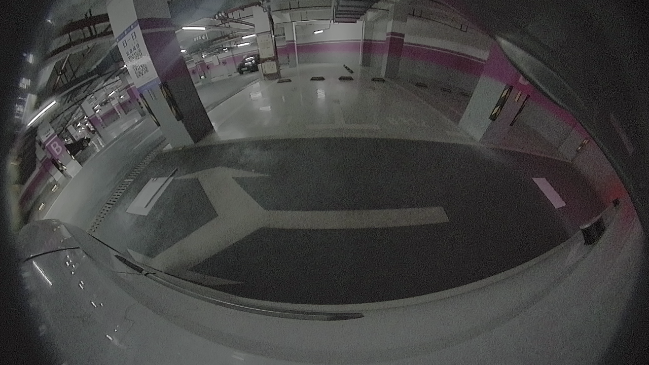

  • 我们的前、右、后、左四张图分别如下:

    我不明白这一点:
    我不太明白这一点。
    想跟您确认一下:
    1.您的实际pattern width和坐标是多少?请问实际pattern width是600,实际pattern-1、pattern-2、pattern-3、pattern-4分别为(0,0)、(0,6069)、(3934,6069)、(3934,0))吗?校准图表尺寸应与您的图案尺寸和位置相匹配。

  • 感谢分享图片,我认为您使用的是白色校准图表。
    我暂时看不出校准失败的原因。
    我们的相关参数如下图
    首先,请确保在该图中设置了正确的(实际的)图表尺寸,不应根据汽车尺寸缩放或放大图表尺寸。
  • 不不不,可能你误会我的意思了,我们放大的尺寸是指,基于demo的尺寸,我们进行7倍放大得到的新的尺寸,然后用这个新的尺寸,在汽车周围放置到相应位置,采集得到的环视图像数据。所以我们采集得到的环视图像和我们的相关参数是严格匹配的。
  • 好的。您的意思是图表参数与您的图表位置相匹​​配。 (放大 7 倍我有些不太明白。只要图表参数与实际图表放置相匹配,校准就应该有效)。我看不出校准失败的原因。您需要检查单击它们时控制点的顺序(每个图表有 4 个控制点)。
