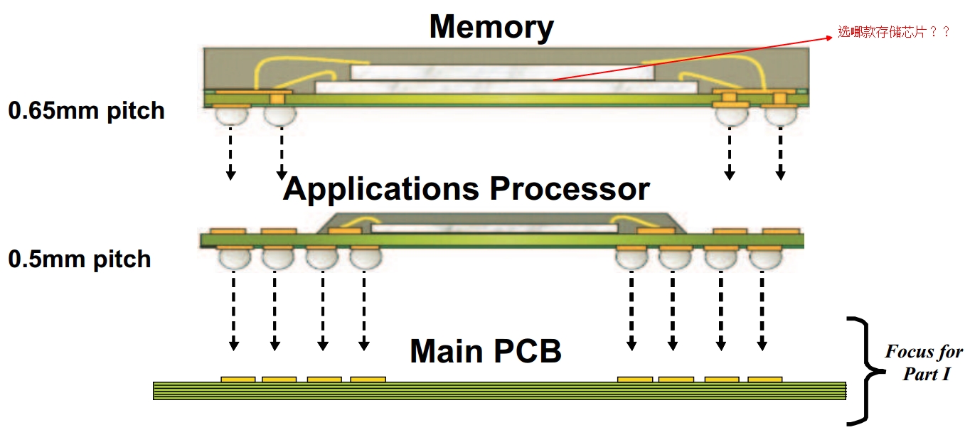

最近选型一款ARM+DSP芯片DM3730CBPD100,可以POP(package-on-package)焊接内存芯片,但一直不知道选择哪一款内存芯片,选择这种内存芯片应该注意什么?能否推荐一款?
请各大牛工程师给点帮助?
备注:根据DM3730CBPD100芯片封装,我在Micron公司官网上看到了一些引脚定义相符,封装大小相符的Mobile LPDRAM系列,感觉可以用,但还是不敢确定,不知谁能给一点意见

封装一致,种类一致,原则上是可用的。
但是如果时序不一样的话,肯定需要再调节DM器件的DDR控制器有关于时序的寄存器。
为了方便起见,建议拿目前板子上的LPDDR料号去询DDR提供商看看有没有直接的替代型号。
