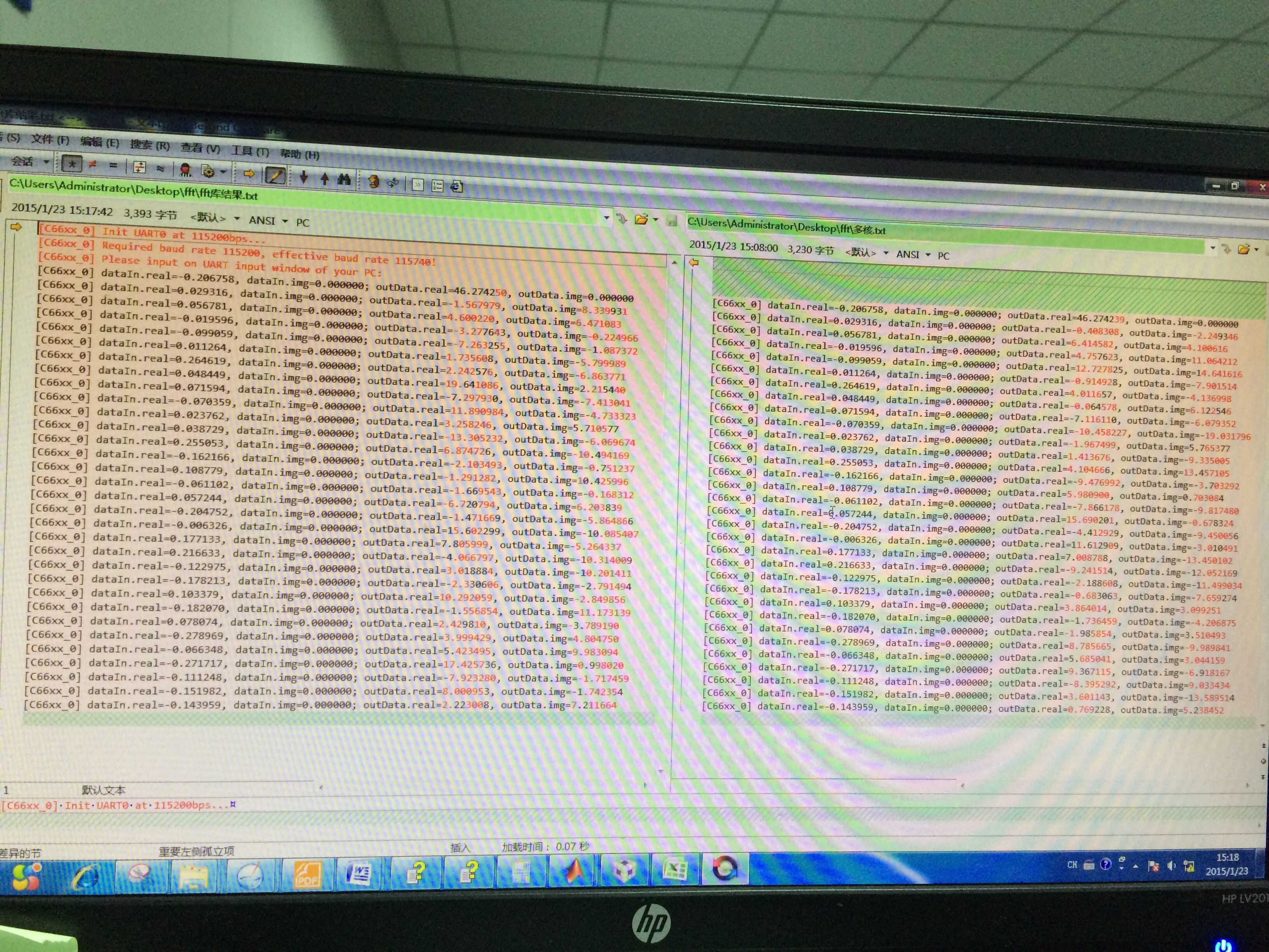

  • 你好~我现在也在做vlfft,想问一下你之前遇到的存储器分配不够的问题是怎么解决的?是edma3LLD版本的问题吗?
  • 换个他们说的那个版本就好了。不过我用vlfft和dsplib提供的库函数计算结果不一致,差距有点大,也不知道是我的原因还是?提问了,目前还没有人回复我。你要是测试了,有结果可以告诉我。谢啦
