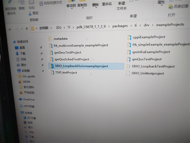

建链成功了,但是dsp配置了4*lane ,fgpa检测到1*lane同时dsp在检测端口是否ok的地方出不来了,参考程序为pdk_c6678的packages下的示例工程srio_loopbackdioisrexample

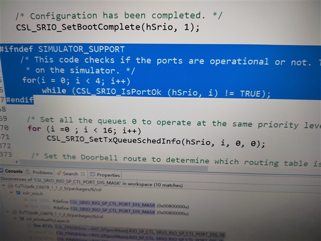

看卡住的部分是port_ok部分不通过,建议参考以下链接的总结看一下:
四个端口,在sp_path_ctl寄存器下,如果path_mode配置成0则端口0和2是ok的,如果配成4则端口0是ok的,其他的端口都是未初始化状态
我之前4个端口只有一个能初始化的原因搞清楚了,是因为我用的4x模式,只有端口0能用,但是现在dsp与fpga通信还是有问题,传数不全,每次只传2176后面就不传了,门铃也不触发,再次传输fpga端的ready信号就拉低了,我现在的需求是dsp只通过srio接收fpga数据,需要门铃中断,有没有现成的例程?
