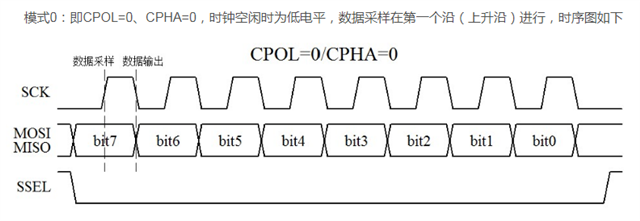

本人刚接触SOC的开发,技术方面是小白一个。想咨询或搞清楚下面的问题:
上图应该是TI DSP SPI 框架下的CLK CPOL和CPHA不同模式下时序图?
用CPOL=0和CPHA=0模式0来说,我理解是CLK起始状态0,第一个时钟应该是上升沿。CPHA=0没有延时,应该是第一个上升沿数据采集,后一个下降沿数据输出。
为何TI DSP SPI 框架下模式0如上图1中时序是下降沿锁存数据,上升沿输出数据?

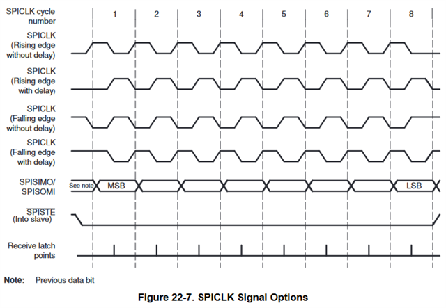

请参考下面spi user guide上的时序图Figure 2-5 Clock Mode with POLARITY = 0 and PHASE = 0 (A)
https://www.ti.com/lit/ug/sprugp2a/sprugp2a.pdf
上升沿SPISIMO输出数据,下降沿SPISOMI采样数据。
