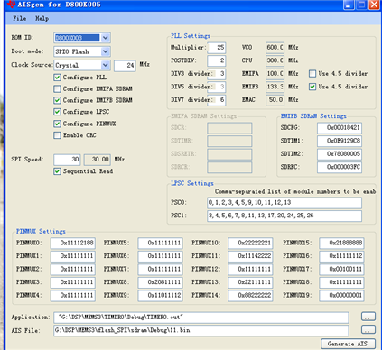

请教一下,CCS3.3环境下C6743 Boot方式选择 SPI外接的Flash,有没有相关例程???????还不太明白Boot的过程
您好,我现在是把AISgen工具下载下来啦,但是不清楚接下来要做什么,是把我的用户程序利用AISgen工具生成.bin文件,然后烧写到flash,这就是完成Boot了吗?

我参照的是北航的一本书TMS320C674 DSP应用开发,上面有类似例程。。。我是利用AISgen把应用程序生成.bin文件,然后打算将.bin文件烧写到flash里

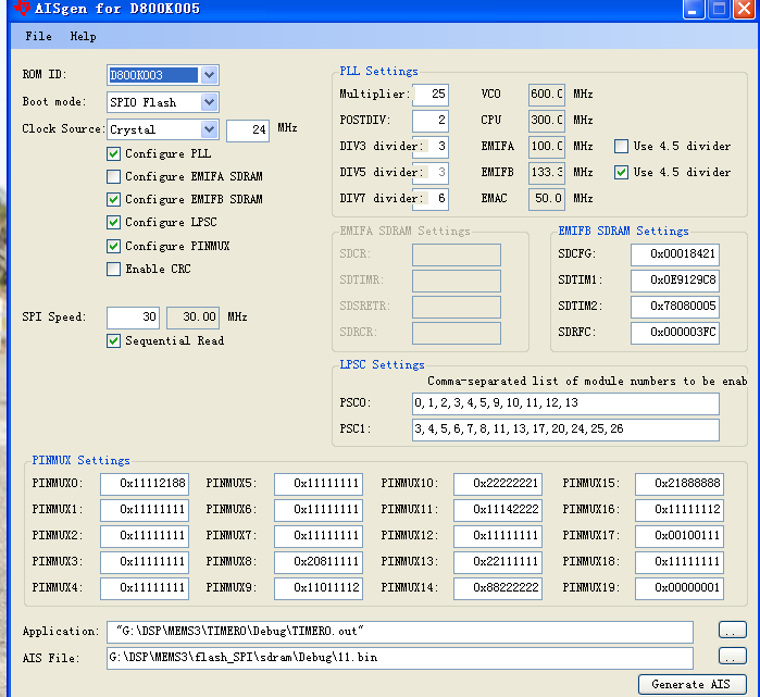

不太明白您的意思,能否过程步骤具体点。。。是我要先把应用程序下载到DSP里,不用烧写应用工程吧???????????您说的交互窗口是AISgen吗?这个是手动 打开这个软件吧? ?我截图给您麻烦您给看一下,万分感谢啦!!!!!!!
这个问题和AISgen以及BIN文件都没有关系。
烧写工程是一个DSP工程。当然是在DSP内存里面运行,他的本质就是DSP读写外部存储器。即DSP写数据到flash里面。
烧写程序运行起来,需要知道去哪里找BIN文件,所以一般程序会提供一个交互的窗口,然后你再这个窗口里填写BIN文件路径(你PC存放BIN文件的地方)。之后,烧写工程继续运行,把这个BIN文件烧写进存储器里面。
交互窗口是用程序编的吗?我看书上的程序没有相关的啊,我把程序传附件里,麻烦帮我扫一眼,谢谢!!!!!!!!!!
/* * Core 6747 ' SDRAM. * All by yanxu. */ #define FILE2FLASH "11" #include "C6747.h" #include "C6747_flash.h" unsigned int k; void main( void ) { Uint32 i= 0; Uint32 error = 0; Uint32 length_to_burn = 0; Uint32 length_left = 0; FILE *fp; Uint32 dst=0; Uint8 tx[spiflash_PAGESIZE]; Uint8 rx[spiflash_PAGESIZE]; int file_start,file_end,file_length; int pos = 0; C6747_init(); spiflash_init(); spiflash_init(); printf("Start to write the SPI Flash...\n"); //step1:����д���ļ��Ƿ���� fp = fopen(FILE2FLASH,"rb"); if(fp == NULL) { // printf("\tThe file is not exist! \n"); exit(0); } printf("\tstep(1/3):flie checking:ok\n\n"); //step2:����ļ���С������Flash fseek(fp,0,0); fgetpos(fp, & file_start); fseek(fp,0,2); fgetpos(fp, & file_end); file_length = file_end-file_start; printf("\tstep(2/3):flie erase start...\n"); for(i=0;i<1+file_length/(64*1024);i++) spiflash_block_erase(i); printf("\t\tflash erase:ok\n\n"); //step3�����ļ�д��FLASH printf("\tstep(3/3):Flashing,wait....\n"); length_left= file_length; rewind(fp); fgetpos(fp, & pos); while(pos != file_end) { if(length_left > 256) length_to_burn = 256; else length_to_burn = length_left; fread(tx,1,length_to_burn,fp); fgetpos(fp, & pos); spiflash_write((Uint32)tx,(Uint32)dst,length_to_burn); spiflash_read((Uint32)dst,(Uint32)rx,length_to_burn); for(i=0;i<length_to_burn;i++) { if(tx[i]!=rx[i]) error++; } dst+=length_to_burn; length_left=length_left-length_to_burn; } fclose(fp); if(error) printf("\t\tburn failed\n"); else printf("congratulations!!!\n"); }
