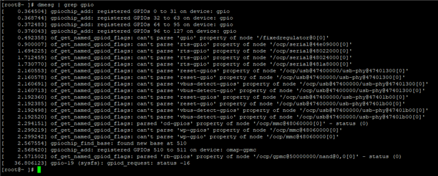

AM3352: GPIO可以操作输出高低,设为 in 无法读取状态变化
Part Number: AM3352
操作步骤:
           echo 111  >  /sys/class/gpio/export
           echo 110  >  /sys/class/gpio/export
           echo in >  /sys/class/gpio/gpio111/direction  //此时用 cat direction 显示为 in
           echo out  > /sys/class/gpio/gpio110/direction //此时用 cat direction 显示为 out
           cd /sys/class/gpio/gpio110
           echo 1 > value   //此时万用表测量已经输出3.3V
           cd /sys/class/gpio/gpio111
           cat value //显示结果为0,此时已经短接 gpio111/gpio110 ,万用表测出为 3.3V,有试过执行 echo rising > edge 上拉,依旧每变化
           把两个 gpio 输入输出方向设置操作结果依旧无法读取 gpio 输入的变化。
开机关于gpio的log如下:
