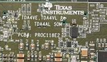

如上图为芯片丝印,

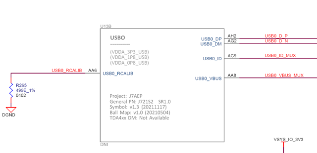

   在 J721S2XSOMXEVM的原理图中PROC118E2(001)_SCH.pdf中发现如下原理图:
  上图显示U13B DNI,
问题:
  1、原理图PROC118E2(001)_SCH.pdf 中 U13B DNI表示 J721S2XSOMXEVM不支持usb dfu功能么

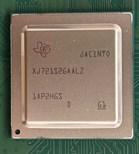

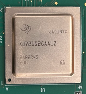

  2、开发板J721S2XSOMXEVM的丝印如上1图, 然而,我们项目目前使用的芯片丝印如下图:
     如上图,我们目前使用的芯片,在配置为usb启动后,使用dfu-utils -l指令可以识别dfu设备。两个丝印只有下面稍有不同,请问有关于这两处丝印的说明么?同属于J721S2 两个芯片有什么不同?
   3、TDA4有 TDA4AL/AH/AP/VP/VH/VM/VE等产品编号,那我们现在使用的是上面问题2图片中的丝印,请问此丝印属于哪个编号?麻烦给个链接!
  •    如上图,我们目前使用的芯片,在配置为usb启动后,使用dfu-utils -l指令可以识别dfu设备。两个丝印只有下面稍有不同,请问有关于这两处丝印的说明么?同属于J721S2 两个芯片有什么不同?
    板子设计都是一样的吗?只是芯片表面打印第二行不同?
    U13B也都是未接的状态吗?
  • 1、第一个问题可以先回复下么?J721S2XSOMXEVM这个开发板,支持usb dfu功能么?
    2、从原理图得知U13代表的是TDA4 SOC,U13B应该代表TDA4 soc内部的一部分吧(参考附件点位图),显示DNI,应该代表TDA4(U13)SOC不支持USB0功能吧!而不是代表没有贴吧。
    3、两个板子的原理图是不太一样的,我的问题是购买你们的J721S2XSOMXEVM开发板不支持usb dfu,但是我们的A sample板却支持!从丝印上看,唯一的差异就是后面两行不同。
    U13B 代表TDA4SOC的一部分,DNI应该不是指未接吧,应该指的是不支持该功能吧!
  • 第一个问题可以先回复下么?J721S2XSOMXEVM这个开发板,支持usb dfu功能么?
    您参考的E2上没接,是不支持的,后面的E3/E4都接了。

  • 1、我很想知道的是,你说的没接代表什么意思?是E2上用的TDA4芯片本身不支持,还是说TDA4芯片的pin管脚没有连接出去!
    2、如果是E2上用的TDA4芯片本身不支持,那我们现在demo板上用的芯片,芯片上丝印是一样的(只有下面两行不一样)。却支持usb dfu。因此我想知道下面两行代表什么意思?哪些丝印表示支持DFU,哪些代表不支持。
  • 我很想知道的是,你说的没接代表什么意思?是E2上用的TDA4芯片本身不支持,还是说TDA4芯片的pin管脚没有连接出去!
    肯定是支持的DFU的,前面我贴出了链接,U13B DNI的问题我再去跟产品线专家确认一下。
    跟是否支持DFU没关系,第二行一般是生产时间和封装地,不公开这部分信息。

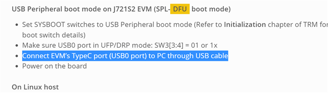

  • 您启动模式配置正确了吗?我们相关工程师在EVM上测试过了,是可以的。
    sudo dfu-util -l
    Found DFU: [0451:6168] ver=0200, devnum=27, cfg=1, intf=0, path="1-5.3", alt=1, name="SocId", serial="01.00.00.00"
    Found DFU: [0451:6168] ver=0200, devnum=27, cfg=1, intf=0, path="1-5.3", alt=0, name="bootloader", serial="01.00.00.00"

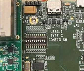

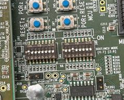

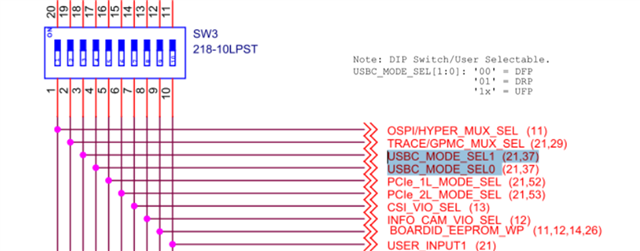

  • 启动模式我验证过好多次了,连启动pin管脚电压都量过了,如下图:
    你也是在 PCB#:PROC118E2上面测试的么?如下图
  • 好的,我确认一下。

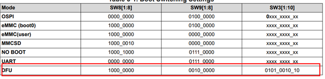

  • t图片中我看不太清,我手上没有板子,您看一下是不是按如下模式配置的。
  • 从您给的图片中,看不出是什么模式啊?
    我可以肯定的是,是按照如下图片配置的

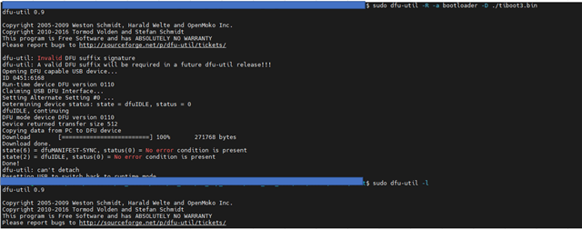

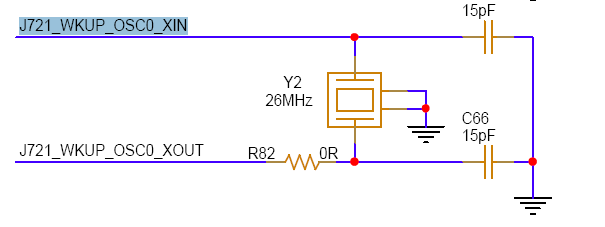

  • 在我们的A sample板子上,DFU设备可以识别,但是在下载完成bootloader之后,dfu设备就没有了,操作及log如下:
    请问这是什么问题呢?

      另一种是我们的A sample板子,这个板子配置为DFU模式启动后,会出现 “下载完成bootloader之后,dfu设备就没有了”
    您是不是没有对代码进行任何更改?只是尝试了默认图像?
  • 是的,没有对代码进行任何更改。你们做测试的时候,输入的指令是什么呢?可以发下么?
  • 您好,
    把开关设置如下:
    然后运行以下命令:
    sudo dfu-util -l
    sudo dfu-util -R -a bootloader -D tiboot3.bin
    sudo dfu-util -R -a tispl.bin -D tispl.bin
    sudo dfu-util -R -a u-boot.img -D u-boot.img

  • 你好,非常感谢你的帮忙,我怀疑是我的tiboot3.bin 使用的有问题,
    Hello, Thanks for you help,I doubt that there may have something wrong with my tiboot3.bin for my PCB board.
    因此我想通过在tiboot3的uboot spl中添加log(uart 打印),或者使用劳德巴赫进行调试,来解调试我的问题。
    So I wanted to debug my tiboot.bin with uboot spl source code,
    我尝试使能tiboot3的 WKUP_UART0,但是没有任何log输出。你有相关的文档么?
    I try to enable uart log output using WKUP_UART0,but failed。Did you have some doc about how to debug tiboot3.bin using uart or Laudbach JTAG?

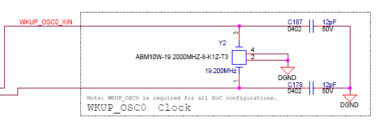

  • 您的参考时钟是否和我们EVM上的19.2MHz 时钟不一样?
  • 你说的时钟指的是接入TDA4   H28/J28 port 的时钟么?如果是:
    我们的时钟如下  26MHZ
    EVM的时钟如下:19.2MHZ
    应该是不一样。

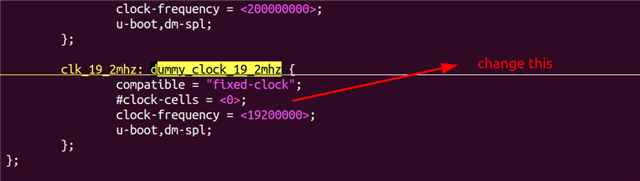

  • 如果您使用不同的 PLL 参考时钟,您还需要在其 DTSI 中修改相同的时钟:
    在文件k3-j721s2-r5-common-proc-board.dts中将此文件更改为26MHz,生成 uboot,并将映像复制到引导分区。您应该已经在 BOOTPINS 中进行了相应的更改,这就是您能够刷写 tiboot3.bin 的原因。
