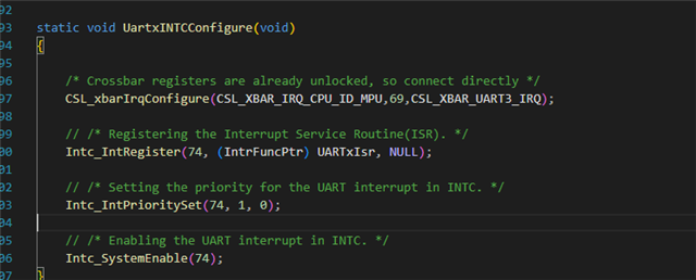

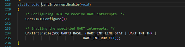

我使用的是TDA2XX处理器,使用官方例程测试将uart3挂在A15(MPU0)上。测试过程如下:
1.使用轮询的方式可以正常接收和发送数据;
2.基于1的,我参照例程将串口配置成中断模式时,串口中断无法响应,接收不到数据,中断配置如下:
参照例程:
修改代码:
麻烦帮忙查看配置是否存在问题,thanks;
