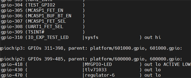

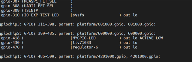

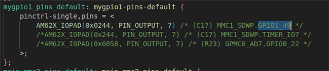

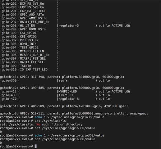

在使用GPIO时尝试使用echo写入value值SK-AM62的led可以点亮但是使用sys/kernel/debug/gpio时还是显示out lo
而且sys/class/gpio/gpio360/value中的值一直是0,

那是不是,在设置为output的时候,无法通过sys/class/gpio/gpio360/value查询引脚的正确值,通过查询sys/kernel/debug/gpio 只能查询到input引脚的正确状态
看帖子中的讨论是这样的。
为什么gpio-310可以正确修改和识别到output状态呢?
