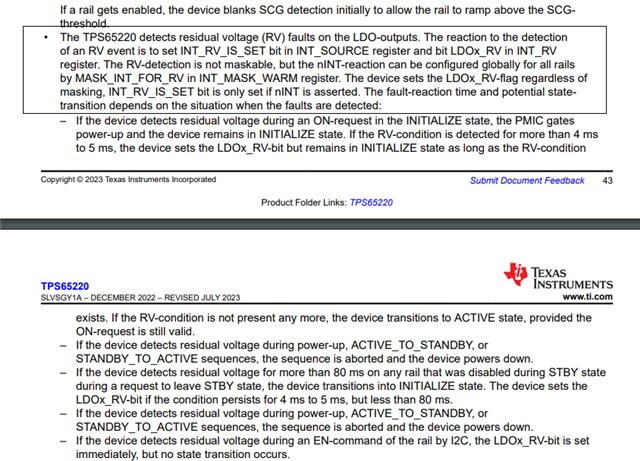

我正在使用AM6442芯片,PMIC芯片型号为TPS6522053,设计中使用了ADC0模块,目前正在硬件调试阶段,期间出现一个问题:
PMIC TPS6522053芯片在上电时序过程中,时序进行到SOLT2(LDO1\LDO3\LDO4\buck2t等4条电源轨启动)时,上电失败,LDO1\LDO4\buck2等3个电源轨输出均为0V,LDO3输出电压为0.7V(正常值为1.8V)。
经过测试分析,我将PMIC的LDO3输出与AM6442芯片ADC0的供电引脚(J13)VDDA_ADC之间的连接断开,即LDO3输出不给AM6442的ADC模块供电,此时PMIC芯片可正常执行上电时序,各电源轨输出电压正常。
AM6442芯片的ADC模块引脚硬件连接情况大致如下:ADC0_REFN(J16)接VSS
ADC0_REFP(J15) 接1.8V 即PMIC芯片的LDO3输出
VDDA_ADC(J13)接1.8V 即PMIC芯片的LDO3输出
ADC0_AIN0~ADC0_AIN4 这五个ADC输入引脚外接插座
ADC0_AIN5~ADC0_AIN7这三个ADC输入引脚未使用,直接接VSS
请各位老师帮忙分析,为啥PMIC(TPS6522053)的LDO3输出1.8V连接到AM6442的VDDA_ADC引脚,PMIC上电会失败,谢谢!
