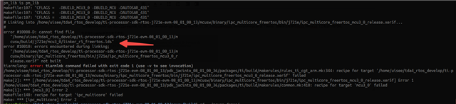

但是在编译的时候出错了:
上述表示我在mcusw/build/j721e/mcu3_0/中没有对应的链接文件,但是在参考demo中,其命令为:

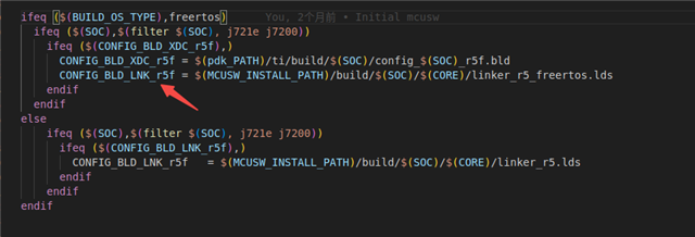

以及在mcusw/build/makeruls/env.mk文件中,变量
CONFIG_BLD_LNK_r5f的作用以及与上述变量的区别。(如下图)
