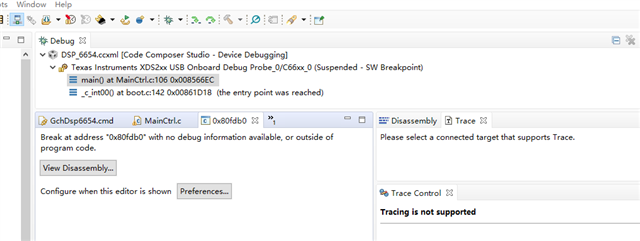

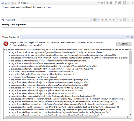

            我们已基于CCS10.4在TMS320C6652平台进行测试,发现目前我们无法使用Trace功能,如下面2图所示,请问是否需要安装什么插件,或者Trace功能对设备有特殊要求呢?
    trace Error
  • 您好,不需要安装额外的插件,Trace功能通常是通过硬件调试器和CCS进行配置和操作。
  • 您好,根据您给出的步骤,我也与Anna出现的问题一致,已经在CCS中连接了目标设备C6654,但是Trace工具显示“Please select a connected target that supports Trace”,请问C6000系列不支持Trace功能吗?
  • 您好,我已咨询e2e工程师,这需要一些时间,谢谢!
