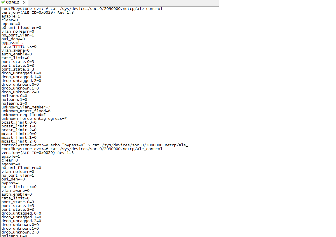

关于TCI66AK 网络交换问题
型号: 66AK2H    SWITCH 有4个SGMII port
开发板有两个网口 : 分别连接两台电脑PC_A  ,  PC_B, PC_A IP: 192.168.3.30      PC_B IP: 192.168.3.40
    ETH0 IP: 192.168.3.50, ETH1 IP: 192.168.3.60    ETH0,ETH1 分别对应66AK 的两个port
1) 问题 PC_A ping PC_B 无法ping通, PC_A PING  ETH0, ETH1 都可以ping通,作为交换功能应该PC_A 能ping通 PC_B
请问有谁知道是什么原因? 那里设置不对? 谢谢!
  • 芯片支持这样的模式,请注意不要配置ALE_BYPASS,同时ALE端口状态应该在转发和学习模式
  • 请问怎么设置去掉bypass设置, 我用下面命令不行
    echo "bypass=0" > cat    /sys/devices/soc.0/2090000.netcp/ale_control
    查看bypass还是为1,
  • 我在代码netcp init 的时候修改了ALE_BYPASS设置,但是还是不能PING 通
    root@keystone-evm:~# cat /sys/devices/soc.0/2090000.netcp/ale_control

    bypass=0

  • 从配置看来问题不大,地址也正常学习到了,请确认你的Windows PC是否有防火墙之类的问题,看看网卡的统计是否有收到包。
    你可以用wireshark之类抓包看看

  • 谢谢!已经解决
  • 论坛上,每每看到求助的人最后来个太监式回复:“谢谢,已经解决 ”  都觉得吐血。
  • 哥们,能共享一下你的解决方案不··········
  • 把 bypass修改成0就可以了。
