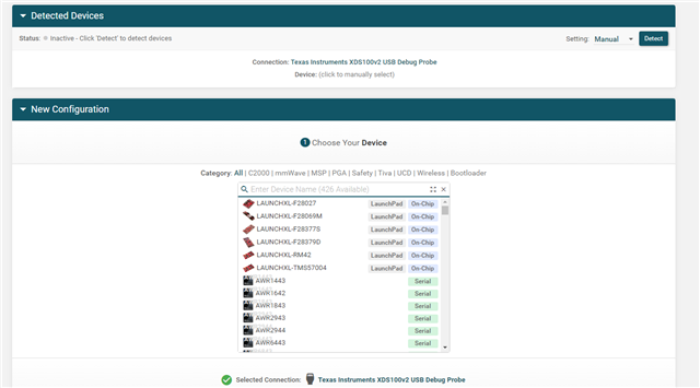

AM4379: 请问Uniflash是否不支持am437x 系列设备
Part Number: AM4379
Other Parts Discussed in Thread: UNIFLASH
您好,
1.请问Uniflash是否不支持am437x 系列设备,自动检测检测不到设备,在下方搜索框中也无法搜索到相应设备。
2.有什么工具或者方法可以通过JTAG或者串口直接将程序烧录到SPI-flash里吗?
  • 请问Uniflash是否不支持am437x 系列设备,自动检测检测不到设备,在下方搜索框中也无法搜索到相应设备。
    您好,暂时不支持

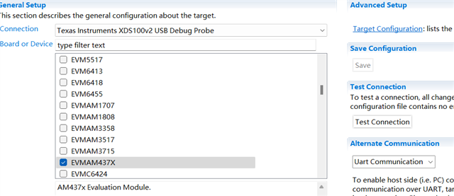

  • 您好,感谢回复
    我使用的配置如下,请问该修改什么才能够将程序烧录到spiflash内呢?(请问有教程或文档吗?)
    如果不能通过CCS直接烧录到SPI-FLASH内,有什么其他软件可以将CCS程序烧录到SPI-FLASH内吗?

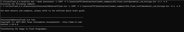

  • 您好,
    我搜索到了论坛里的这篇文章,
    https://e2e.ti.com/support/processors-group/processors/f/processors-forum/900834/ccs-am4379-flashing-qspi-with-uniflash,
    您知道该如何用dslite 指令将程序写入idk-am437x的 spiflash内吗?
    我尝试了文章中的第一个指令是可以将.out下载到板子内的,但是我无法下载bin文件。
    下载bin文件的指令如下:
    dslite.bat --mode processors -c COM8 -f C:\Users\a1771\Desktop\bootloader_summary\SPI_Flash_test\Baremetal_Led_bin\app.bin -d 2 -o 0
  • 您可以使用dslite指令将程序写入idk-am437x的spiflash内。您可以尝试以下指令:
    dslite.bat --mode processors -c COM8 -f <bin文件路径> -d 2 -o 0
    其中,<bin文件路径>是您要烧录的bin文件的路径。这个指令将会把bin文件烧录到idk-am437x的spiflash内。
  • 您好,
    我使用如下指令下载
    dslite.bat --mode processors -c COM7 -f C:\Users\a1771\Desktop\bootloader_summary\SPI_Flash_test\Baremetal_Led_bin\app.bin -d 2 -o 0
    程序会卡在Transferring the Image to Flash Programmer..,即使等待半小时依然不会向下执行。
    感谢回复
  • 可能有以下几个原因导致:
    1. 串口连接问题:请确保您的开发板与计算机通过COM7正确连接,并且串口线路正常。您可以尝试重新连接串口线,或者尝试使用其他可用的串口。
    2. 程序文件路径问题:请确保您提供的程序文件路径是正确的,并且文件存在。可以尝试使用绝对路径或者相对路径,确保路径中不包含特殊字符或空格。
    3. Flash编程器设置问题:请检查您的Flash编程器设置是否正确。
    4. 超时问题:有时候下载程序的过程可能需要较长时间,特别是对于较大的程序文件。您可以尝试增加-d参数后的数值,增加下载的超时时间。
