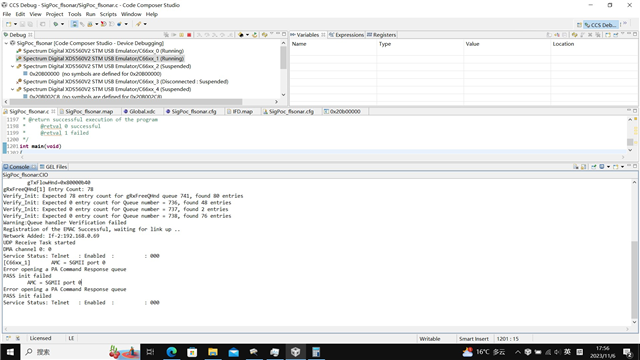

在6678上用NDK进行网络应用,只加载一个核时可以正常收发数据,在其他核加载程序时,就会出现问题,请问这是什么原因

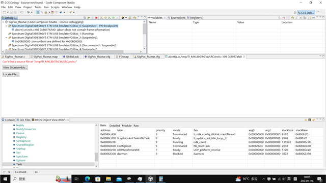

  • 通过ROV查看,结果是这样的

  • 您好,能说详细一点吗?我现在是只要加载第二个核的程序,就会出现图里的情况,有时候报错是堆栈溢出stack overflow。
    但是如果我先加载处理数据的程序,然后再加载这个网络的核程序,又能正常运行。

  • 我刚才把程序简化了一下,不存在共享资源冲突的情况了,共享区的数据其他核不访问了,但是问题依然存在。

  • 我早上试了下,八个核同时加载程序,开线程前进行同步,核0和核1加载网络程序,其他核运行计算程序,结果是加载网络程序的核0和和1崩了,其他核能正常运行
  • 只在一个核里加载网络程序,其他核全进行计算,跑网络的核也会崩掉
