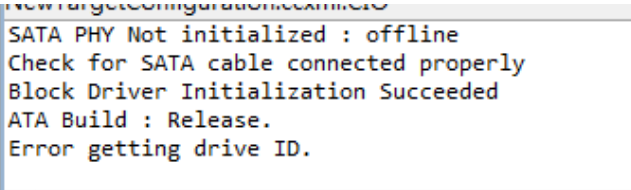

我们的板子使用C6748的sata接口外挂了一个msata盘,用了你们TI的CDCM61001RHBT这颗时钟发生器产生150MHz的LVDS时钟给sata接口使用,并且C6748外部晶振是24MHz;
初始化的log如下,想问下这个大概率是什么问题,定位的方向在哪里,另外你们开发板上面的给sata接口的参考时钟是多少?谢谢
  • 您好,
    可能是由于时钟配置错误或者SATA接口的初始化问题导致的。以下是一些可能的定位方向和解决建议:
    1. 时钟配置问题:首先需要确认CDCM61001RHBT时钟发生器的配置是否正确,包括输入时钟的频率、输出时钟的频率、时钟分频等设置。确保150MHz的LVDS时钟被正确配置并连接到SATA接口。
    2. SATA接口初始化问题:检查SATA接口的初始化代码,确保正确地配置了SATA控制器以适配150MHz的时钟频率。
    3. 信号完整性问题:150MHz的LVDS时钟信号在传输过程中需要保证信号完整性,包括匹配阻抗、信号幅度、时序等。确保时钟信号的传输线路和连接都符合LVDS时钟信号的要求。
    4. 参考时钟问题:你提到TI的CDCM61001RHBT产生的150MHz的LVDS时钟是基于C6748的外部晶振24MHz的。确保外部晶振的稳定性和精度,以及CDCM61001RHBT的配置与外部晶振的匹配。

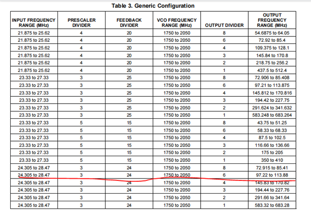

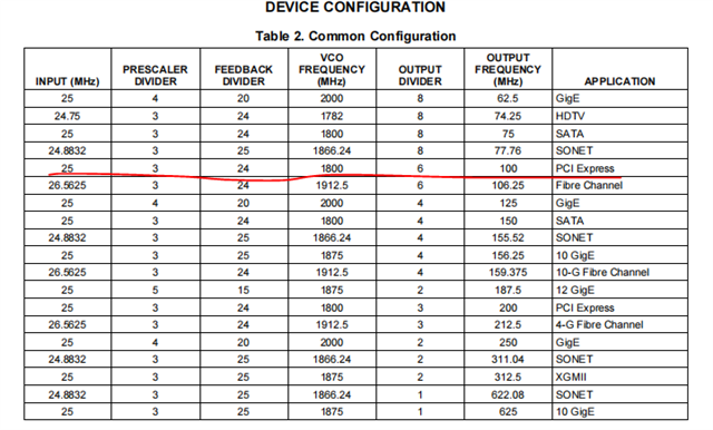

    2.你们的公板,配置如下,OUTPUT DIVIDER=6 ,PRESCALER DIVIDER=3,FEEDBACK DIVIDER=24,output type=LVDS OSC_OUT off这样一来,CDCM61001RHBT是输出100MHz的LVDS差分时钟给SATA接口,所以你们的C6748接口到底是需要75MHz的时钟?还是150MHz的时钟?如下是你们的原理图和相应的CDCM61001RHBT的配置表:
  • 您好,
    CDCM61001RHBT 的配置确实可以输出 75MHz 的时钟频率。对于您的第二个问题,根据您提供的 CDCM61001RHBT 的配置,输出的时钟频率应该是 100MHz,而 C6748 SATA 接口需要 75MHz 的时钟频率。因此,您需要对 CDCM61001RHBT 进行进一步的配置,以输出符合 C6748 SATA 接口要求的 75MHz 时钟频率。
  • 现在接SATA 2.0已经能正常读写了,但是DSP接SATA 3.0还是不能自动连接上,是不是和盘有关系,盘不会自动降速为2.0,所以两者之间才不能协商成功。
  • 是的,可能和硬盘的速率有关系。SATA 3.0和SATA 2.0的主要区别在于传输速率,SATA 3.0的最高传输速率是6 Gbps,而SATA 2.0的最高传输速率是3 Gbps。如果你的DSP只支持SATA 2.0,而硬盘只支持SATA 3.0,那么两者之间就无法协商成功,导致无法自动连接。
