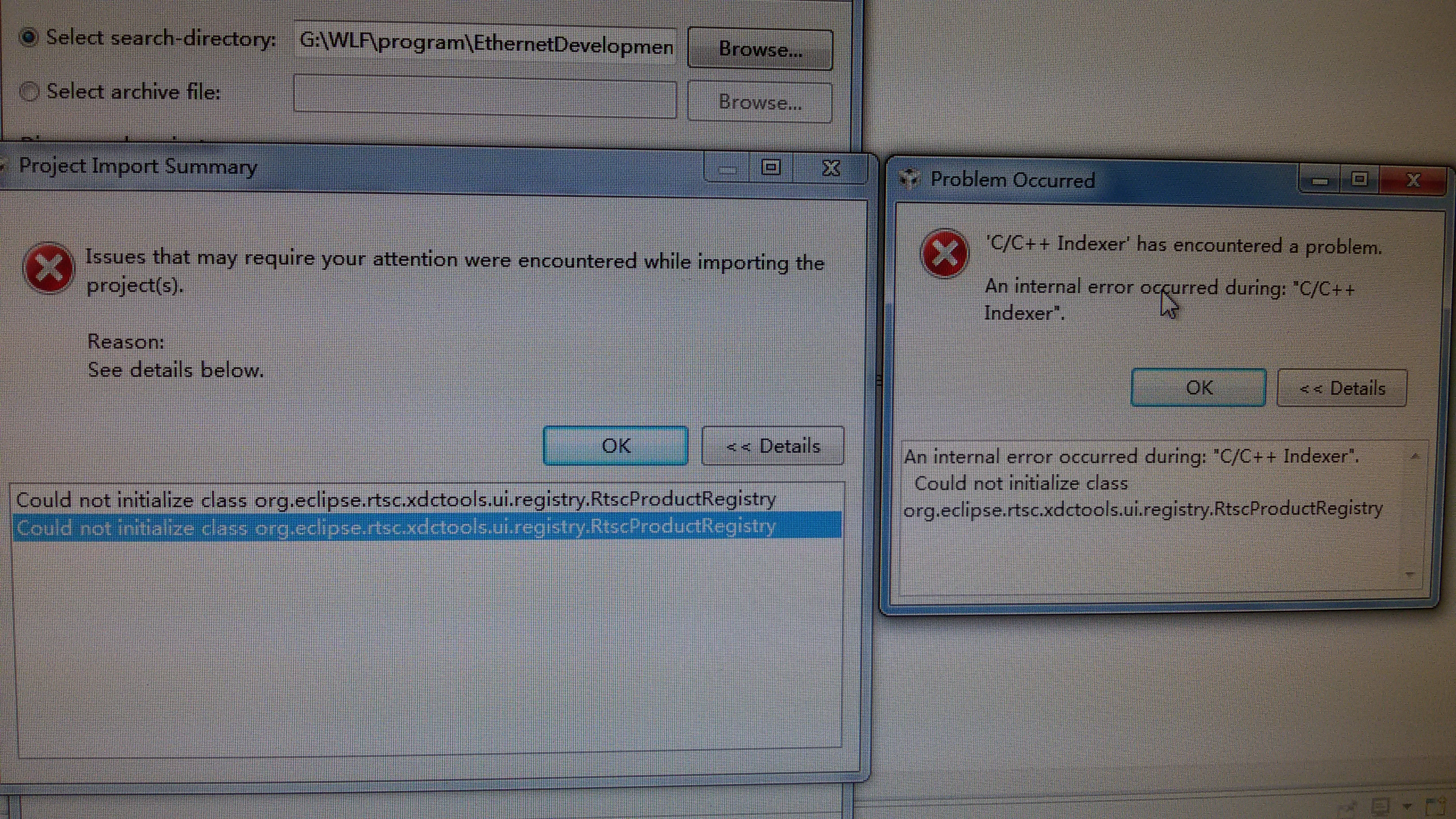

CCS安装包路径下的client和helloworld例程(以太网例程)不能使用
安装包路径下的client和helloworld例程(以太网例程)不能成功导入,出现图片所示的错误。
附带问题:STK例程包中的以太网例程导入build后,运行结果有,但提示找不到main.c文件。
  • 你的ccs是什么版本,换个workspace重新import试试;
    在工程属性中加上debug -g选项,之后在load out文件后就可以找到main file。
  • 谢谢Andy Yin1,
    首先是导入不成功,我看到是找不到库。重新安装了一遍CCS,现在能用了。
    其次是找不到main.c,基本就是你说的那种,debug的属性应该设置成Full Debug-g那项,在一本书上找到了。
    谢谢哦!
