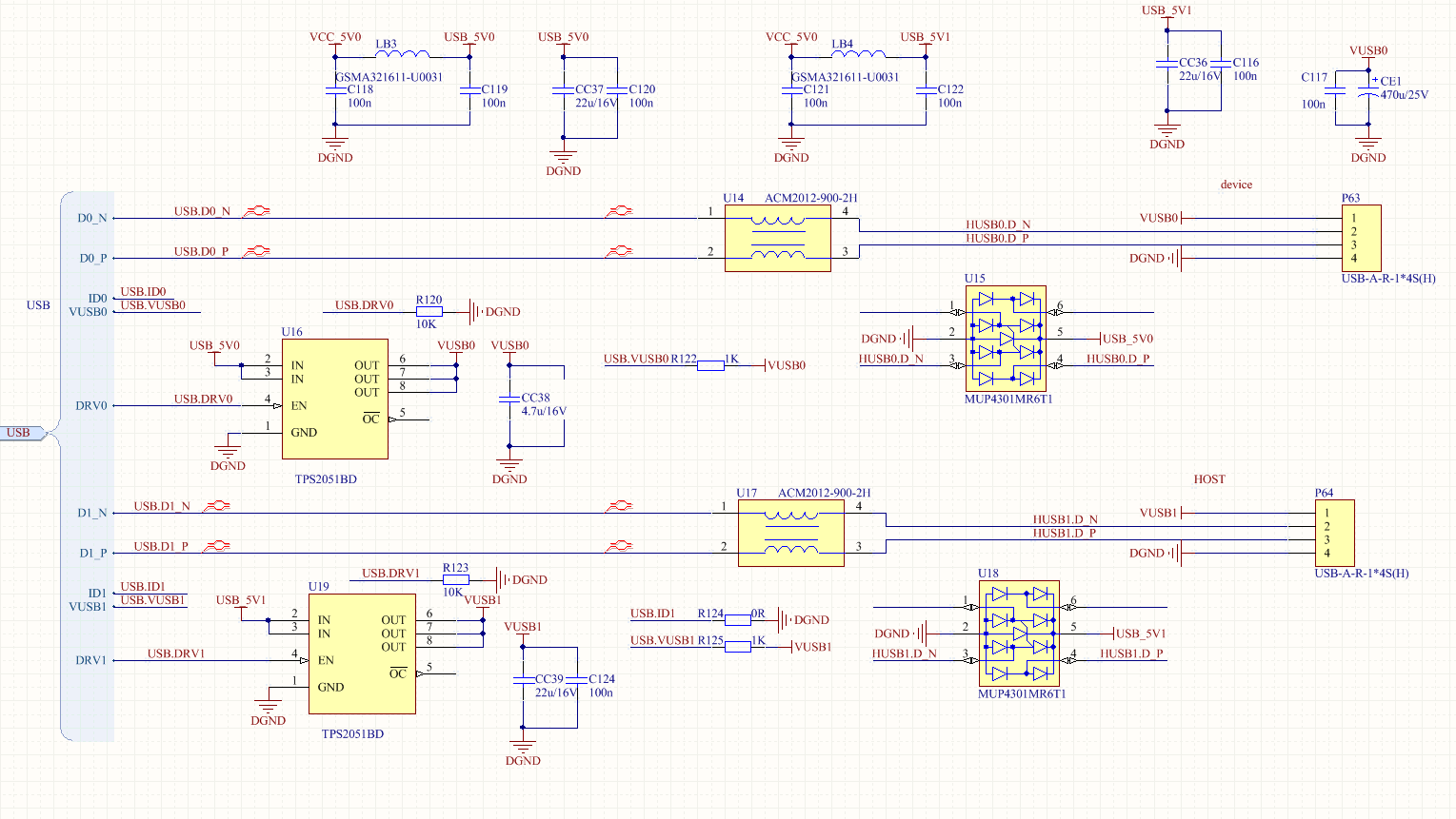

AM335X USB0 OTG high-speed模式下无法识别。
可以确定确定没有问题,我想请教下,出现这样的问题该怎么解决,以下是硬件原理图,有什么方法针对这种USB信号完整性的解决方法没。

    如果你加了HUB在FULL SPEED下可以正常识别,但high speed下还是不行。我推测可能还是跟你的信号完整性有关,有抓过USB眼图吗?

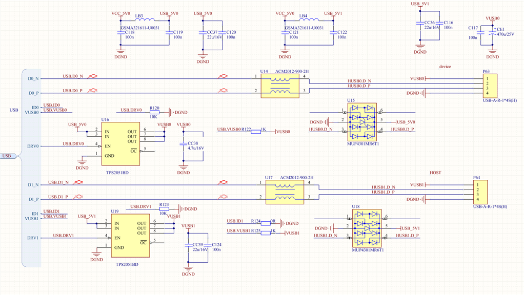

  • Steven 你好,我也遇到这个问题,插上u盘的时候不停地打印,
    usb 1-1: new high-speed USB device number 2 using musb-hdrc
    hub 1-0:1.0: unable to enumerate USB device on port 1
    usb 1-1: new high-speed USB device number 3 using musb-hdrc
    但是插上usb hub就可以,这个需要怎么修改?
    硬件usb原理图,ID脚已经接地
  • 这种情况下,首先要根据原理图和PCB check list来确认 USB在电路设计方面是否存在缺陷:
    http://processors.wiki.ti.com/index.php/AM335x_Schematic_Checklist#USB
    http://processors.wiki.ti.com/index.php/Sitara_Layout_Checklist#USB_Signals
    如果以上两点都没问题,则多半是在layout的布线上确实存在信号完整性的问题,(PS:如果插上usb hug就OK,或者是降速到1.1就OK,就可以佐证这个观点。)
    因为现在的U盘、鼠标等设备,有些的设计就是非标的,过了USB HUB,实际上是优化了是从HUB到AM335x的USB信号,所以就可以识别了。
