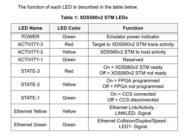

之前都正常使用Spetrum Digital XDS560V2仿真器,而后某次开机后,系统无法识别这个仿真器。
无法识别的意思是,仿真器的USB插上电脑没有任何反应,设备管理器中不会有新的设备出现。
尝试过:重启电脑、连接其他电脑的USB口、更换仿真器的USB线材...设备管理器中都不显示这个设备...
观察了下仿真器的LED灯,是按正常的流程启动的。最后的情况是STATE-3、STATE-2亮,但STATE-1不亮。
想问下大家,这种情况是否是仿真器的硬件坏了?有确定的方法和补救的方法吗?
