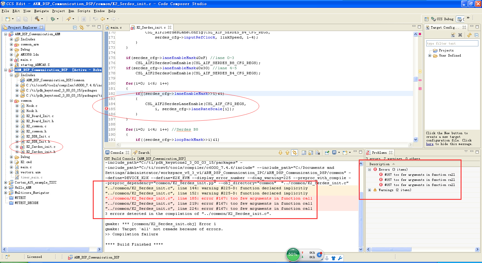

2.我在使用例子2(IPC)时,发现无法编译成功,dsp和arm的工程均出现编译错误。我已将include中的pdk换为本机的版本,还是无法编译成功,console给出的信息无法定位错误,我已截图在附件中,请专家帮我分析一下原因。十分感谢!
  • 第一个不太清楚具体原因,查看一下ccxml配置文件,看看是否有勾上load 初始化相关的选项;第二个问题应该是pdk版本不一致,其中csl函数定义不一样,或者换成例程的pdk,或者在你的pdk版本查询相关的csl函数修改例程匹配。
