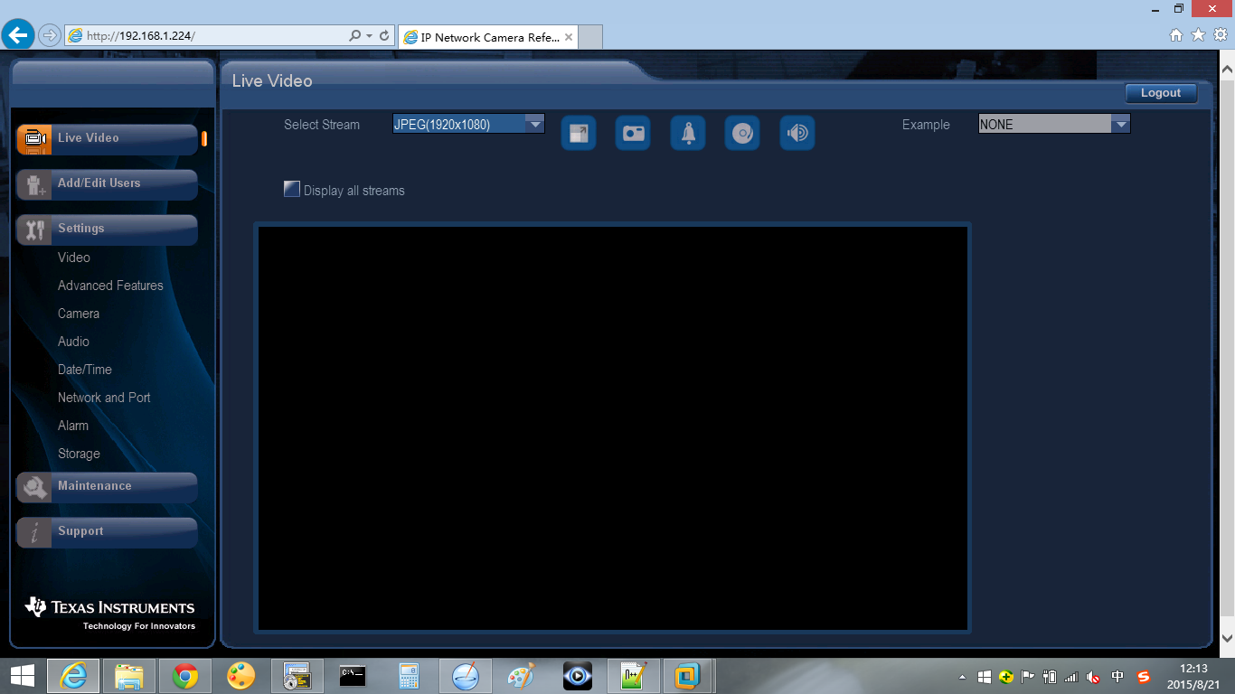

我使用的是TI demo板,开发包是IPNC_RDK_V3.8.0,主芯片是DM385
我烧入demo程序后,能连上IP ,登入客户端,但是看不到图像,如附件所示
请问是不是需要配置什么?

    你demo板子上的sensor和默认的IPNCRDK上pre_build的image , sensor是能对上的吗?
    你用的是Appro 的红色相机对吧,用的是随机带的程序?
    把串口上的log发上来看看。

    谢谢你的答复 我用的是红色的相机,代码是自己拿开发包编译出来的,开发包是IPNC_RDK_V3.8.0
    sensor的配置我没有改动,我在Rules.make,改变成dm385 以及 512M 其他没有改动
    然后烧入的是自己编译好的代码;
    log在附件,帮忙看看

    把这些链接通过VLC之类的软件能打开吗?
  • 试过了,不行,VLC显示连接不上
