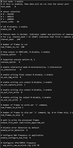

    我们自己开发了一个解串板,与J784S4的CSI2-rx1通过demo板背面的接插件连接,摄像头连接在我们的解串板上,其输出是yuv422-8bit & 1280*960,解串板的csi2-tx则是配置为1.5G*4lane,通过在Tda4的psdk增加一个摄像头配置文件,更新到m2_0后,demo板可以正常启动vision_app的multi_cam程序,但是却无法出图。以下是我们的具体信息。
1、在接插件处飞线,测量CSI1_RX_CLK_P,时钟频率为750Mhz,幅值为75mv~339mv,
2、在非连续时钟模式下测量CSI1_RX0_N,幅值从1.3V 到 最小-90多mv。

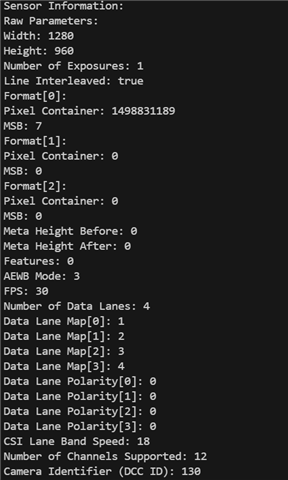

PSDK中摄像头的配置如下:
static IssSensor_CreateParams  my_130mCreatePrms = {
    SENSOR_OV_MY_130M,       /*sensor name*/
    0x6,                             /*i2cInstId*/
    I2C_ADDR_SENSOR,                /*i2cAddrSensor*/
    I2C_ADDR_SER,                   /*i2cAddrSer*/
    /*IssSensor_Info*/
            MY130M_OUT_WIDTH,               /*width 1280*/
            MY130M_OUT_HEIGHT,            /*height 960*/
            1,                              /*num_exposures*/
            vx_false_e,                     /*line_interleaved*/
                {VX_DF_IMAGE_UYVY, 7},    /*dataFormat and MSB [0]*/
            0,                              /*meta_height_before*/
            0,                             /*meta_height_after*/
        ISS_SENSOR_ACCE130M_FEATURES,     /*features*/
        ALGORITHMS_ISS_AEWB_MODE_NONE,  /*aewbMode*/
        30,                             /*fps*/
        4,                              /*numDataLanes*/
        {1, 2, 3, 4},                   /*dataLanesMap*/
        {0, 0, 0, 0},                   /*dataLanesPolarity*/
        CSIRX_LANE_BAND_SPEED_1350_TO_1500_MBPS, /*csi_laneBandSpeed*/
    12,                                  /*numChan*/
    130,                                /*dccId*/

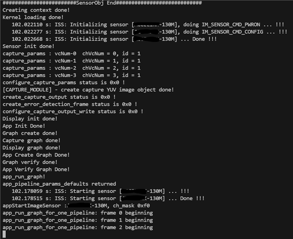

  • CSIRX_stream0_status
    root@j784s4-evm:~# devmem2 0x04514104 w
    /dev/mem opened.
    Memory mapped at address 0xffff966d4000.
    Read at address 0x04514104 (0xffff966d4104):0x80000113

  • we used 4lane to transmit yuv422 ,the speed of lane is " CSIRX_LANE_BAND_SPEED_1350_TO_1500_MBPS" ,
    and we start the multi-cam app first  and than start the cam。
