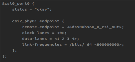

您好,
我现在在实现两路摄像头画面拼接,由于我只有两个摄像头,所以我暂时点亮两路,请问我为什么输入GStreamer命令后,无画面出现呢?一路摄像头是正常的,支持两路摄像头点亮吗?
这是我的GStreamer命令,谢谢!
gst-launch-1.0 \
v4l2src device=/dev/video-imx390-cam0 io-mode=5 ! queue max-size-buffers=1 leaky=2 ! \
video/x-bayer, width=1920, height=1280, format=rggb12 ! \
tiovxisp sink_0::device=/dev/v4l-subdev2 sensor-name=SENSOR_SONY_IMX390_UB953_D3 \
dcc-isp-file=/opt/imaging/imx390/wdr/dcc_viss_wdr.bin \
sink_0::dcc-2a-file=/opt/imaging/imx390/wdr/dcc_2a_wdr.bin format-msb=7 ! \
video/x-raw, format=NV12, width=1920, height=1280 ! queue ! mosaic.sink_0 \
v4l2src device=/dev/video-imx390-cam1 io-mode=5 ! queue max-size-buffers=1 leaky=2 ! \
video/x-raw, format=NV12, width=1920, height=1280 ! queue ! mosaic.sink_1 \
tiovxmosaic name=mosaic \
sink_0::startx="<0>" sink_0::starty="<0>" sink_0::widths="<640>" sink_0::heights="<480>" \
sink_1::startx="<0>" sink_1::starty="<480>" sink_1::widths="<640>" sink_1::heights="<480>" \
queue ! video/x-raw, width=1920, height=1280 ! queue ! kmssink driver-name=tidss sync=false force-modesetting=true

  • 您好,
    已经收到了您的案例,调查需要些时间,感谢您的耐心等待。
  • 您好,
    可以尽快回复我吗?谢谢
  • 您好,
    这是我的log,
    root@j721e-evm:/opt/edgeai-gst-apps# gst-launch-1.0 \
    APP: Init ... !!!
    MEM: Init ... !!!
    MEM: Initialized DMA HEAP (fd=6) !!!
    MEM: Init ... Done !!!
    IPC: Init ... !!!
    IPC: Init ... Done !!!
    REMOTE_SERVICE: Init ... !!!
    REMOTE_SERVICE: Init ... Done !!!
    1367.211160 s: GTC Frequency = 200 MHz

  •  这个是不是代表带宽是800M,应该是够的吧
    我用的是TDA4-EVM开发板
  • 800M的话带宽应该没有问题。
    请按照上面的回答,总体上做一个排查,不要总抠个别问题。
