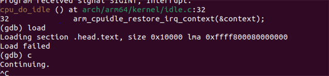

我使用openocd提供的相关配置文件(xds110.cfg ti_k3.cfg),可以通过JTAG连上am62p evm board,当我load 内核文件的时候,会发生报错。
