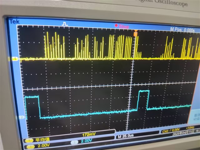

Part Number: TMS320C6748
你好,请问tms320c6748的spi1模块的时钟频率实测能否达到25Mhz?
我在使用SPI1时,发现SCLK在1M时频率波形正常,但在8M时时钟信号就已经变成正弦波了,请问是硬件限制还是我的设置问题?
您能否确认这是否是定制版块。 您在哪里测量波形,是否有串联电阻器。 您能否测量外部10M或25M时钟,以确保探头电容不会影响测量。
示波器上的蓝色线是否是测量的时钟?
