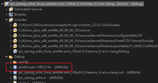

我导入IPC的例程编译的时候能够出现如图中的FW固件,但是我如何导入一个简单的hellloworld工程就没有,我如何设置才能在普通的helloworld的工程也生成fw的固件
您好,
要了解固件的生成方式,请参阅上面所示IPC示例的makefile。
您将需要在hello world示例中添加类似的命令以生成固件。
