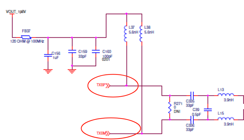

1、硬件设计:
参考的AFE7950,但是对于DAC端的输出信号设计的阻抗为100欧,经过巴伦转换至单端信号的阻抗为50欧,其他的电路设计几乎与开发板一致。电路设计如下图,画圈处与DAC的输出端直连,该点无信号输出。
,2、软件设计:
通过初始化配置,满足设计要求。
希望TI技术支持能给一些指导建议,期待你的回复,谢谢!
您好

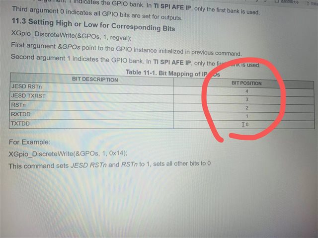

要确认的是、客户是使用 FPGA 来对 AFE 进行编程、而不是使用 Latte 软件吗? 他们能否共享用于测试的启动文件?
在启动 AFE 时、它们是否会接收到任何 JESD 警报?
客户还可以参考以下文档来调试问题。
https://www.ti.com/lit/an/sbaa637/sbaa637.pdf
他们是否还可以确认正在检查 Tx 侧的一个启用的通道? 对于 AFE7955、只有2个可用的发送通道、即 Tx1和 TX3。
