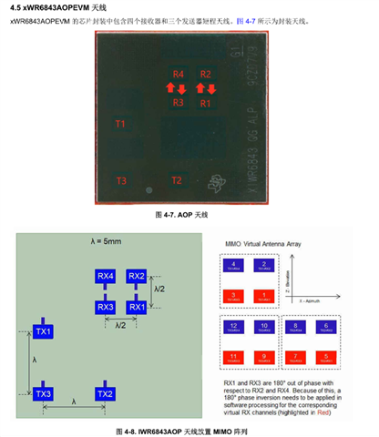

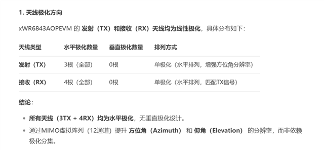

在6843的使用者手册中。我未看到关于其天线排布的明显描述。请问6843的3根发射天线,4根接收天线都是水平放置的吗?
