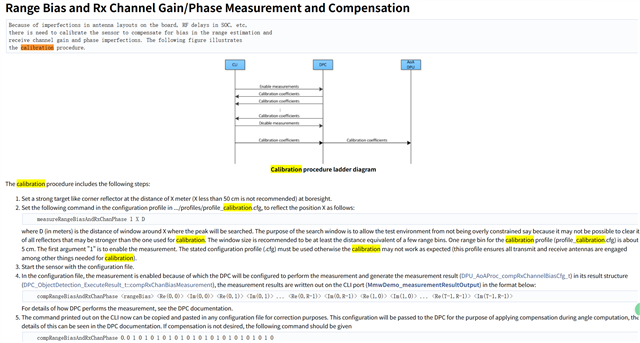

我们ISK模块的校准测试方法是下载TI官方程序,通过GUI加载对应的校准配置文件,读取角反射器的最大Relative Power 及聚焦热图,来获取校准参数。

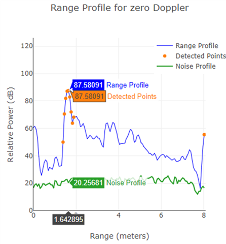

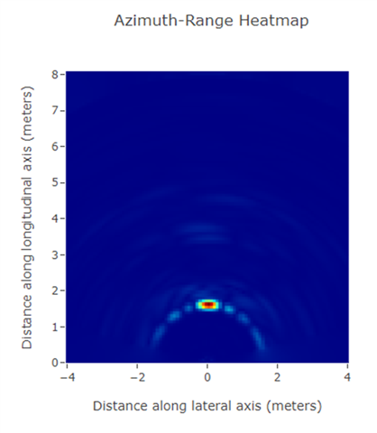

下面是之前根据TI官网的校准配置文件做的ISK模块校准的示例,图中为校准得到的Range Profile for zero Doppler功率曲线及Azimuth-Range Heatmap。

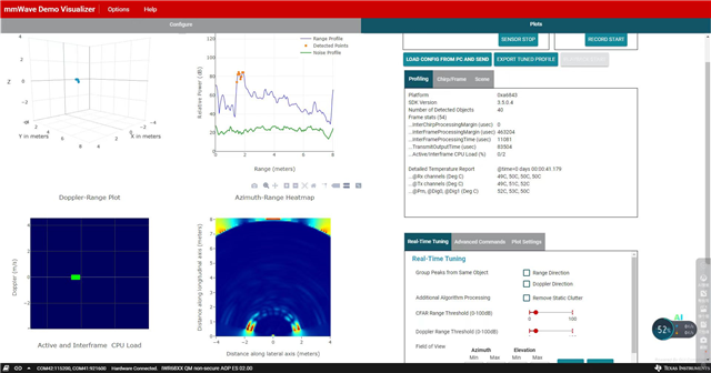

现在,我们公司推出了基于IWR6843AOP的模块,用同样的方法做校准时发现,Range Profile for zero Doppler功率曲线及Azimuth-Range Heatmap的表现跟ISK的大不一样。我们怀疑这跟我们的测试方法,或者所用的校准配置文件有关。麻烦帮确认一下IWR6843AOP 模块的校准测试方法及步骤。下面是我们用AOP模块校准得到的结果。
