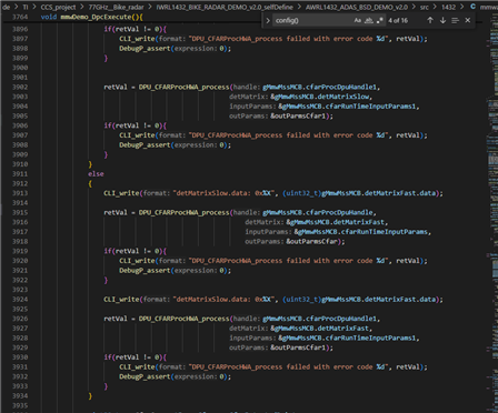

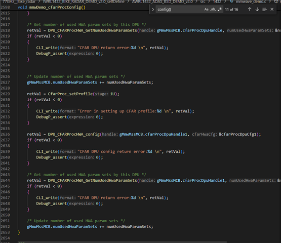

您好,我目前在開發二階段CFAR根據不同的距離使用不同的CFAR參數,但現在遇到一個問題是我已經設定兩組CFAR參數了,並且分兩次實作DPU_CFARProcHWA_process,但我發現我僅有第一次CFAR會產生點雲,第二次的CFAR卻沒有輸出點雲,我想請問我應該怎們處理呢?

  • Hi Vivian,
    我目前嘗試使用CFARProcHWA進行運算,並且與原有程式相同針對多次CFAR進行設定,但目前遇到的問題是CFAR僅有第一段CFAR有輸出,但第二段卻沒有任何反應,我想請問我是否能夠如此開發呢?

  • 为了支持此功能,您需要对CFAR DPU进行一些更改
    C:\\awrl1432_adas_bsd_demo_v4.1\src\1432\datapath\dpu\cfarproc\v0\vmaxext_cfarprochwa.c
    请参阅第1339行,并与下面的代码进行比较。
        /* Check the point in range-CFAR detection bit map */
                linBitInd = dopplerIdx + rangeIdx * numDopplerBinsPerBand;
                wordInd = linBitInd >> 5;
                bitInd = linBitInd & 31;
                if (!((cfarHwaObj->res.rangeDopplerDetPointBitMap[wordInd] >> bitInd) & 0x1))
                    continue;
                if (isDetMatLog2)
                    cfarCellNoise = noiseMatrixLog2[rangeIdx * numDopplerBinsPerBand + dopplerIdx];
                else
                    cfarCellNoise = noiseMatrix[rangeIdx * numDopplerBinsPerBand + dopplerIdx];
                if (rangeIdx < RANGE_SETTING_THRESHOLD_1)
                    int32_t sigPower = detMat[rangeIdx * numDopplerBinsPerBand + dopplerIdx];
                    int32_t SNR = (int32_t)sigPower - (int32_t)cfarCellNoise;
                    if (SNR > SNR_SETTING_THRESHOLD_1)
                        // Let the object proceed
                    else
                        // discard the object
                        continue;
                /* Check if it is inside range FOV */
                if ((rangeIdx < selRangeMin) || (rangeIdx > selRangeMax))
                    continue;
  • RANGE_SETTING_THRESHOLD_1 is the value of the range that will be used for the short range threshold
