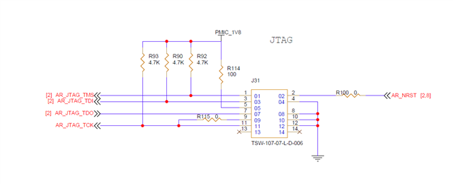

你好,我现在有一个定制的IWR6843AOP的定制板,我的设计基于IWR6843AOPEVM,在此基础上,我将雷达的电平设计为1.8V,因此在我的雷达与CP2105通信上使用了电平转换芯片,但我现在发现我的电平转换芯片不起作用。在我的板上我有设计JTAG,能与XDS110适配下面是我的原理图:
这个JTAG的设计包括引脚也依据IWR6843AOP与MMWAVEICBOOST联调设计的,请问我能直接使用XDS110调试我的雷达芯片吗。
