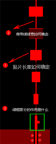

AWR2944EVM: 天线阵列,尺寸问题
Part Number: AWR2944EVM
   以上就是我的问题  希望哪位大佬救救

    关于你的咨询,贴片patch的尺寸取决于操作的中心频率。
    在矩形片中,长度和宽度将是与工作频率相关的波长的比率。
    较高的操作频率将导致较低的波长,从而利用较小的patch。
    贴片patch尺寸也会受到衬底厚度和介电值的影响。

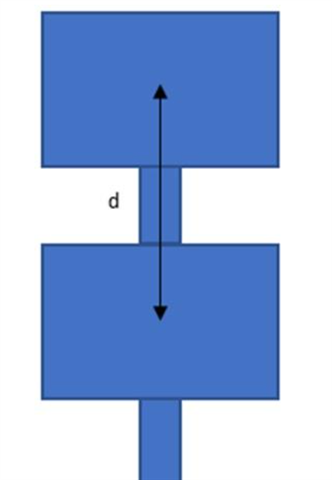

    每个天线可以有一个或多个贴片patch,这将影响天线的性能。
    随着用于天线元件的patch数量增加,信号变得更加集中和定向,从而在获得更高增益的同时牺牲了较低的视场(FOV)。
    patch之间的距离d也会影响增益和FOV。通常将其保持在波长的二分之一,以获得最佳辐射方向图。
    你可以参考下下面的antenna设计指南
    https://dev.ti.com/tirex/explore/node?node=A__AYACbFbxKXPkH52Vd6GNSA__RADAR-ACADEMY__GwxShWe__LATEST
    微带线microtrip的阻抗通常为50欧姆,微带的宽度是你使用的PCB材质,线路材质的厚度,介电常数决定的。
    下面是TI mmwave评估版antenna的PCB相关信息。
    https://www.ti.com/lit/an/spracg5/spracg5.pdf
    绿框部分是短截线,阻抗匹配用的。
    另外,antenna是射频设计范畴,建议你在一些搜索引擎上,查一下比如微带线天线设计, 毫米波雷达天线如何设计,找一些中文的图文教程,会比较好一些。
    我们官网都是英文的,而且不涉及RF天线的基础知识。
