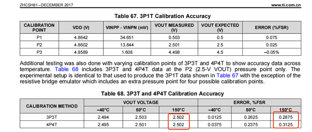

pga302的手册(ZHCSH81 –DECEMBER 2017)中关于3P3T与4P4T准度对比一节中,实测值一致,为什么FSR值却不一样?计算公式是怎样的
您好,由于校准模式为 3P3T 和 4P4T,此表不是一份全面的数据表。因此在每个温度下测量的压力有多个,这些压力未列出。
此表不是供客户遵循的指南,而是用作结果的一般表格,以显示客户可能期望的值类型。
我想要查看3p1t与3p3t、4p4t谁的准度更好,有其他文档可以参考吗
您好,
4P4T将是最准确的。
在PGA302EVM用户指南详细说明了具体的校准过程。
如果只是在室温条件下使用呢,是否有数据支撑。4p4t在温度变化时,肯定是最好的,但是可以做到任意温度条件下都比3p1t好吗
