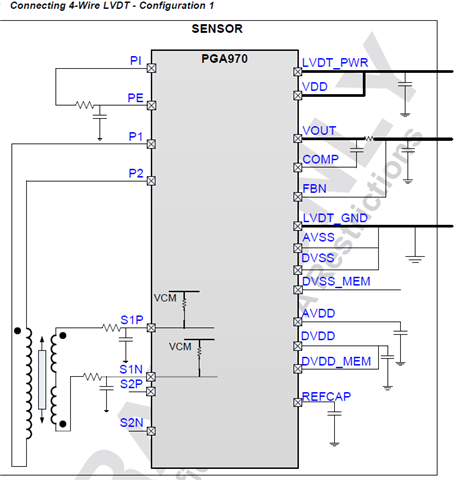

你好,看到TI在手册当中只给出了PGA970与4 wire LVDT连接config, 如下图1;
我请教,问题如下:
1)如果我计划使用两个4 wire LVDT,做X/Y两轴, 通过如图二的串联方式,只使用一颗PGA970采样可以吗?
2)我如果使用三颗4 wire LVDT,做X/Y/Z三轴, 也把三个LVDT primary coil串在一起, 三颗LVDT的Secondary coil分别接两颗PGA970 (2+1 配置)可以吗?
因为看到TI友商的LVDT解调方案,都需要把primary drive 激励信号引入multiplier做比较,再采样信号;而PGA970直接采样LVDT输出信号,如果三颗LVDT串联使用时(上述问题2),
就没有某颗PGA970的输出激励信号返回PGA970,只使用了PGA970的ADC功能 ?这样配置可以吗?
进一步,可以第三个串联的LVDT只使用了PGA970的ADC功能 ,我使用一颗通用的ADC也可以代替这颗PGA970 ,即方案当中只使用一颗PGA970提供激励信号,采两路LVDT输出,第三路使用通用ADC ?
因为PGA970的datasheet太简单了, 请给建议,感谢~

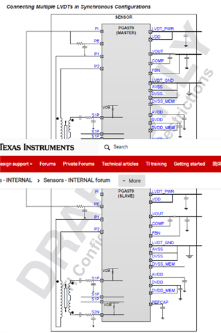

  • 如果客户想要有意义的阶段信息,那么他们应该使用以下配置:
    对于问题2,他们应该能够连接第三个PGA970。他们会将主PI引脚连接到第三个PGA970的PE引脚。
    是的,客户可以对所有三个LVDTs使用相同的主激励波形。唯一的问题是激励波形的驱动强度。客户可能需要在PI引脚和多个PE引脚之间使用一个外部缓冲器,以确保驱动强度足以驱动3个LVDTs。
    如果我理解正确的话,客户关心的是在解调LVDT输出时确保主激励信号同步。他们有两个选择:
    可以将一个PGA970的P1连接到另一个PGA 9970的PE(如上所述)。这将确保主要波形同步。然而,他们还必须禁用第二个和第三个PGA 970中的波形发生器(WAVEFORM_GEN_CTRL寄存器),因此无法使用第二个和第三个PGA 970中的相位检测功能。
    客户可以使用所有三个LVDTs的主激励波形,并使用GPIO引脚确保所有波形同步。这将允许客户对所有三个LVDTs使用相位检测,但是,他们必须编写固件来实现这一点。

    此图像不是来自已发布的文档,因此我无法共享。PGA970正常运行,但来自一个PGA970的主激励波形被用作所有PGA970主激励波形。无论哪个PGA970提供激励,都会将PI连接到所有其他使用的PGA970的PE引脚。每个PGA970上的P1和P2用于驱动相应的LVDT。
  • 你好,多LVDT(3只)连接同步配置 diagram中:
    1)4-wire LVDT的Secondary coil是接S1P/S2N ,而不是S1P/S1N  ?
    2)选其中一个做master的PGA970 的PI输出信号,增加buffer后,接到全部三个PGA970的PE信号端?这样三个PGA970 的P1/P2输出就是同步的?
    3)三个4-wire LVDT的primary coil不是串在一起使用,而是分别由每一个PGA970 P1/P2输出分别驱动 ?
    即三个PGA970 做同步使用时,只是把其中一个做为master ; master PGA970的PI信号增加驱动后,驱动三个PGA970的PE信号 ?
  • 1)
    2)
    是的,输出将同步。客户将无法从两个从属PGA970读取相位信息,因为需要关闭励磁DAC。
    3)
    4)
    对。在不使用PI输出的PGA970中,必须关闭励磁DAC。
