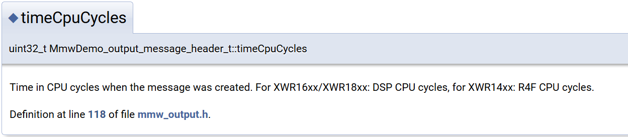

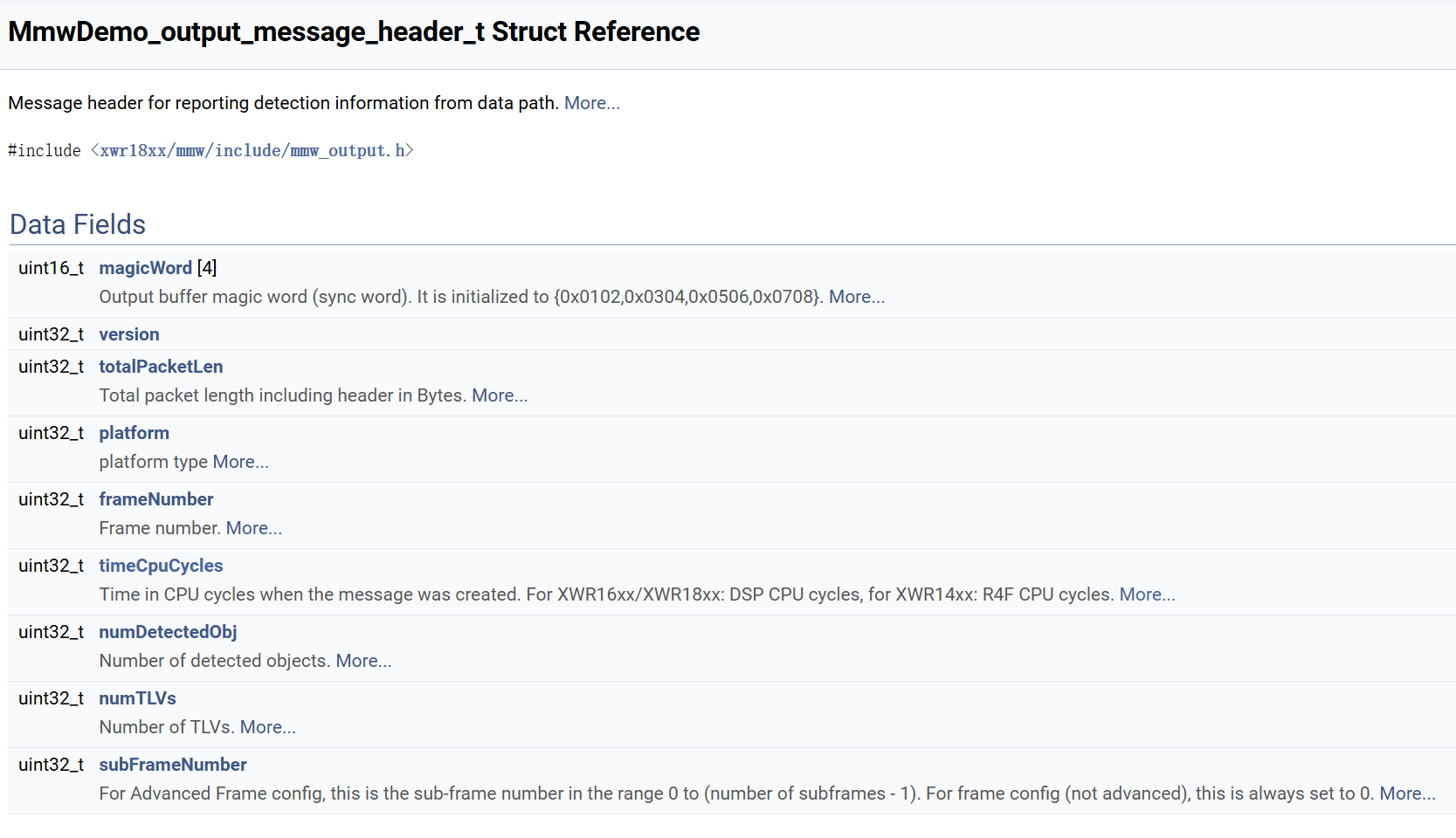

您好,我需要把IWR1843Boost的串口数据内的时间信息提取以进行后续处理。查阅了串口数据格式发现数据中包含timeCpuCyles数据,这似乎和CPU频率有关(如图所示)。但我没有找到合适的计算方法以把这个时间转换成UTC时间。

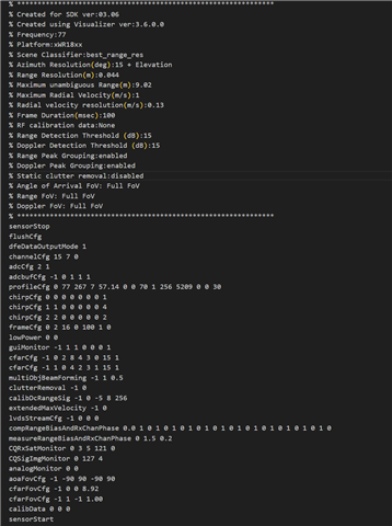

请问我该如何换算这个数据 ?CPU频率是否是一个可以通过配置文件自定义的数值?
