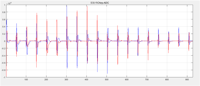

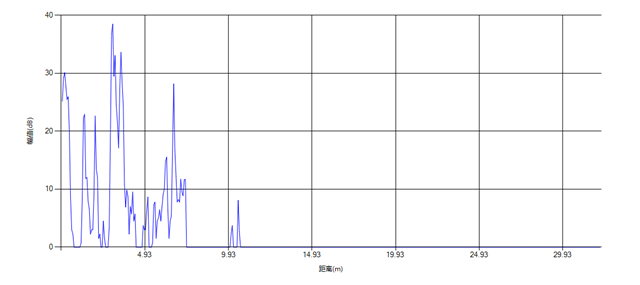

我使用IWR1443进行低功耗液位检测,参考了high_accuracy_14xx_mss示例
系统首次测量执行逻辑:
上电->全部校准->保存校准参数到FLASH->断电
后续测量执行逻辑:
上电->从FLASH中恢复全部校准数据->测量->断电

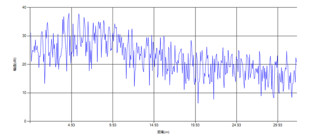

但是在使用中发现当环境温度降低时,温度跨越某个范围时会出现回波频谱异常升高的问题,执行部分校准后仍然无法消除该问题,必须执行
RX IQMM calibration才可以消除该问题,但是由于是低功耗应用,无法每次都执行该校准,
查阅论坛发现有人遇到过相同的问题,异常波形完全一致,但是我没找到解决方法。
https://e2e.ti.com/support/sensors-group/sensors/f/sensors-forum/1004992/iwr1443-strange-adc-data-when-temperature-is-ultra-low--40-degree
https://e2e.ti.com/support/sensors-group/sensors/f/sensors-forum/1201171/iwr1443-partial-cal-noise-countermeasures
