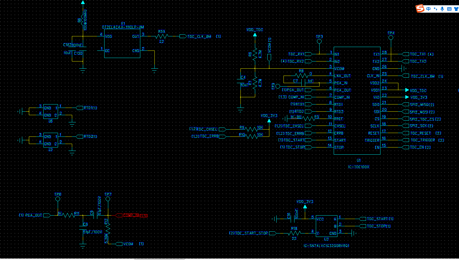

目前在用TDC1000做流体识别,探头是1MHz,原理图如下。

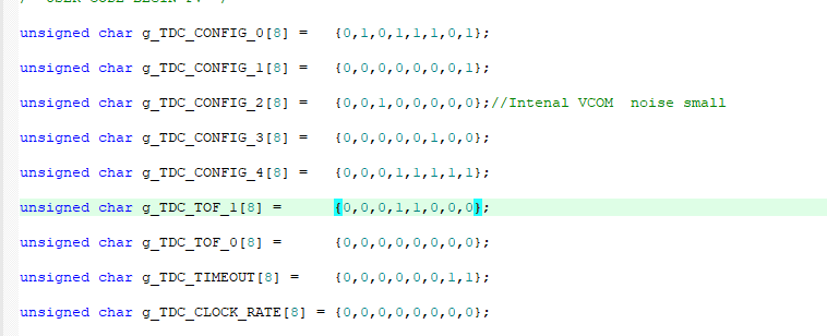

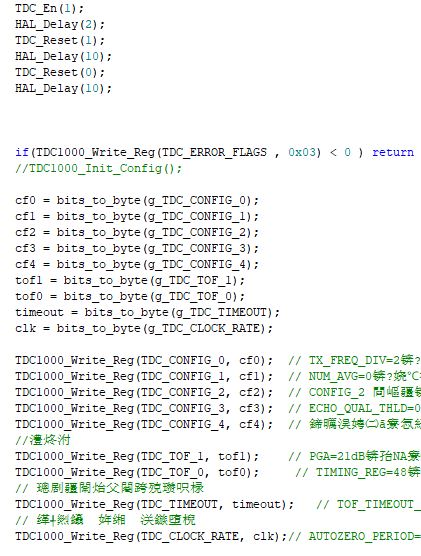

程序如下:

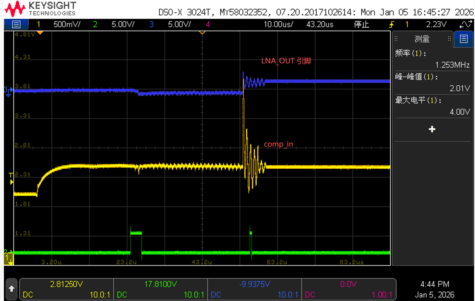

您好:
从第一张示波器图可以看出,探头引脚波形较完整,但是经过TDC1000内部的LNA和PGA之后,波形像是被削减了(目前程序LNA和PGA 旁路掉),LNA和PGAout引脚前一段幅值减小,后段拖尾还算正常。
1、帮忙分下下这个pga_OUT 波形异常的原因
2、帮忙看下几个寄存器配置是否正常
感谢!

ToF1中的寄存器值看起来正确,可以禁用LNA和PGA。您是否使用逻辑分析仪或示波器确保写入了正确的值?
当这些功能被禁用时,信号不应衰减。我需要进一步研究这个问题,以了解这个问题。

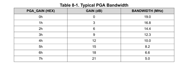

还有个问题,就是调节PGA增益时候,发现波形并没有按照增益递增而递变,反而有的大增益情况下波形会小于小增益。这会是什么原因呢?
期待回复,谢谢
您好
调整PGA增益时,客户是否仍禁用PGA_CTRL(设置为1b)或重新启用它?如果将PGA增益设置为绕过和禁用,这可以解释为什么即使逐渐增加增益也几乎没有效果。
为了澄清,在禁用PGA和LNA之前,是否在初始帖子中共享了波形?
