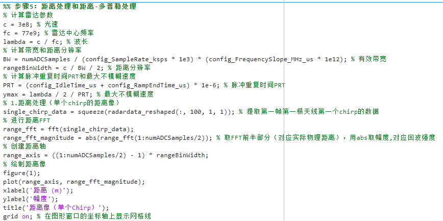

使用IWR1843BOOST和DCA1000EVM对某些目标进行检测:第一个目标是墙,通过移动雷达,从而改变雷达到墙的距离,采集到信号后进行处理,在峰值处显示的距离总比实际距离大5cm;第二个目标是木板,在峰值处的距离总比实际距离大6-7cm.
处理过程中利用TI官方的示例代码解析二进制文件,再将数据重塑为4D矩阵[天线数, 采样点数, 每帧chirp数, 总帧数],然后进行如下代码的处理
请问是什么原因导致的这个问题啊?是代码错误,还是硬件原因啊?

  • 在区分不同距离的物体时,距离分辨率是最关键的因素。如果场景中只有一个目标,或许可以尝试稍作调整的场景和材质,此时获得的误差范围是否仍能稳定地接近距离分辨率的数值?
  • 我又配置了另一种chirp,距离分辨率是0.0431米。检测场景中只有一个目标,目标分别为墙壁、书、木板、塑料板,从雷达数据中得到的距离和实际距离基本都是相差5厘米左右。
    采集到数据,用matlab进行bin文件解析、FFT等处理,最终得到以距离为横轴,幅度为纵轴的图像。在这个图像中峰值处的数值就是代表的是雷达到目标的距离值吗?还是说代表的是 [ 数值,数值+距离分辨率 ) 这个范围啊
  • 我不确定您具体如何处理距离数据,但似乎实际检测距离与距离分区值几乎总是存在一个分区的偏差。距离分辨率仅在场景中存在多个物体时才适用。以5厘米距离分辨率为例,两个物体必须相距至少5厘米才能形成两个独立峰值。距离区间0涵盖0-5厘米范围,区间1为5-10厘米,区间2为10-15厘米,依此类推。您似乎始终偏离一个距离区间。若将测量值减去一个距离分辨率的距离值后,所得结果是否准确且符合预期?
  • clear;
    clc;
    close all;

    %% 步骤5:距离多普勒图
    % 距离分辨单元宽度
    BW = numADCSamples / (config_SampleRate_ksps * 1e3) * (config_FrequencySlope_MHz_us * 1e12); % 带宽不要使用mmWave Studio软件中计算的Bandwidth,实际BW=采样点数/采样率*调频斜率
    rangeBinWidth = 3e8 / BW / 2; % 距离分辨率单元宽度(未补零)
    % 多普勒分辨单元宽度
    PRT = (config_IdleTime_us + config_RampEndTime_us) * 1e-6;
    % 1.距离多普勒图-未补零
    c = 3e8; % 光速
    fc = 77e9; % 雷达中心频率
    lambda = c / fc; % 波长
    ymax = lambda / 2 / PRT; % 计算最大不模糊速度(根据PRT计算)
    y1 = ((1 : numADCSamples) - 1) * rangeBinWidth; % 创建距离轴:每个采样点对应的距离
    x1 = ((1 : frameChirpNum) - 1) * (ymax / frameChirpNum); % 创建速度轴:每个chirp对应的速度
    [X1, Y1] = meshgrid(x1, y1); % 创建网格用于3D绘图
    % 提取第一帧第一根天线的数据进行分析
    dataRDM = squeeze(radardata_reshaped(:, :, 1, 1)); % 快时间采样点数 × 脉冲数(chirp数)
    % 进行2D FFT:第一个维度FFT(距离维),第二个维度FFT(多普勒维)
    RDdata = squeeze(dataRDM); % 移除矩阵中维度为1的维度
    % 绘制距离-多普勒图
    figure(1);
    mesh(X1, Y1, abs(fft2(RDdata)));
    xlabel('X轴:速度(米/秒)' , 'FontSize' , 10);
    ylabel('Y轴:距离(米)' , 'FontSize' , 10);
    title('距离-多普勒图' , 'FontSize' , 12);
    以上是我处理雷达数据的代码,可不可以帮忙看一下代码,是否是代码原因导致的存在的测量误差
