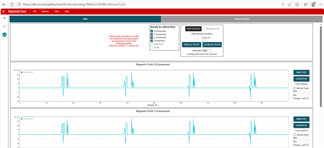

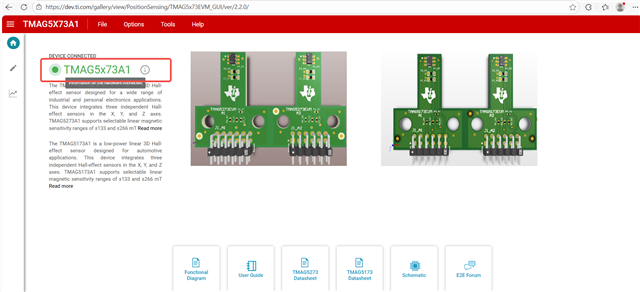

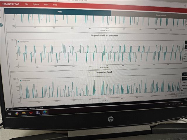

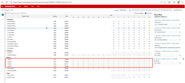

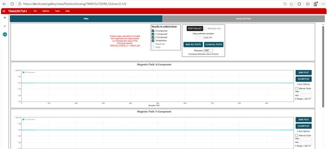

你好我这边按你的步骤试了,还是一样的效果,并且使用B1的芯片GUI界面识别到的是A1。下图是我烧录的固件,以及GUI界面。询问一下你们这边使用这个DEMO板子更换成B1的芯片能正常测试吗?而且我没有配置相关寄存器,直接采集数据,数据如图,数据一直为1.2549mT。而且配置了相关寄存器,数据能读出,数据图形是这样的。
只要能通过B1变体连接到图形用户界面,显示TMAG5x73A1的主页就没问题。

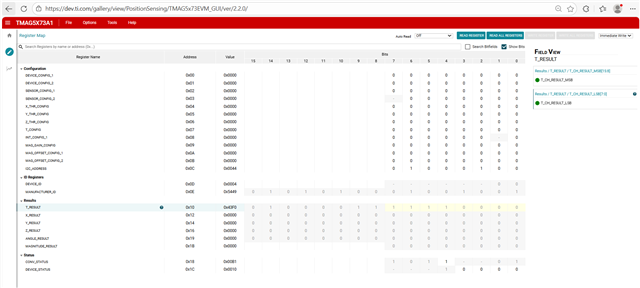

需要说明的是,T_Result用于温度数据而非磁数据,因此需转换为1.2549mT的值。在所有磁通道均禁用的情况下,该通道仍会输出温度数据。
一旦通过SENSOR_CONFIG_1启用磁力通道,您应该会看到设备开始输出数据。
你好我看不懂你的表诉,而且这是没有使能x,y,z通道,直接以最快速度读出寄存器。
